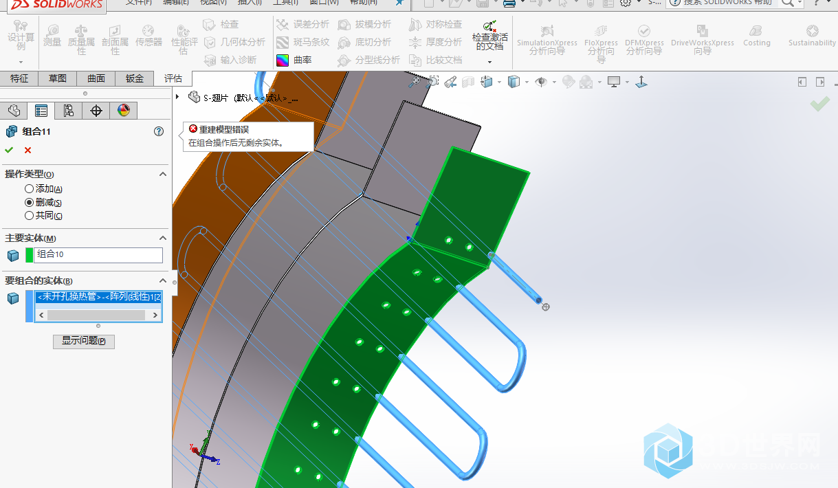

请问大佬们,我在零件图将两个零件导入移动到具体位置后,进行布尔去除操作时,三根管热管有两根可以操作,但是最后一排进行删减操作时显示无剩余实体,进行不了。
我先进行删减操作将三排孔弄出来
我先进行删减操作将三排孔弄出来

    小石坝建议,提供源文件,这样方便大家帮你解决问题,对于同样问题,不同文件,软件,机器可能不同。
小石坝给出两个解决办法,你可以尝试下。
1、在做前两根热管时,在做第一步特征的时候把“合并结果”选项勾掉就是两个实体了! 之后在树上边实体选项里看看后边的数值。如果还是两个实体,可能之后还能做去除操作。
2、这个问题出现的肯能原因是我们在去除操作零件的时候,该零件本身没有都接触,造成去除的时候软件无法识别,如果该零件都是接触的,则没有问题了。
