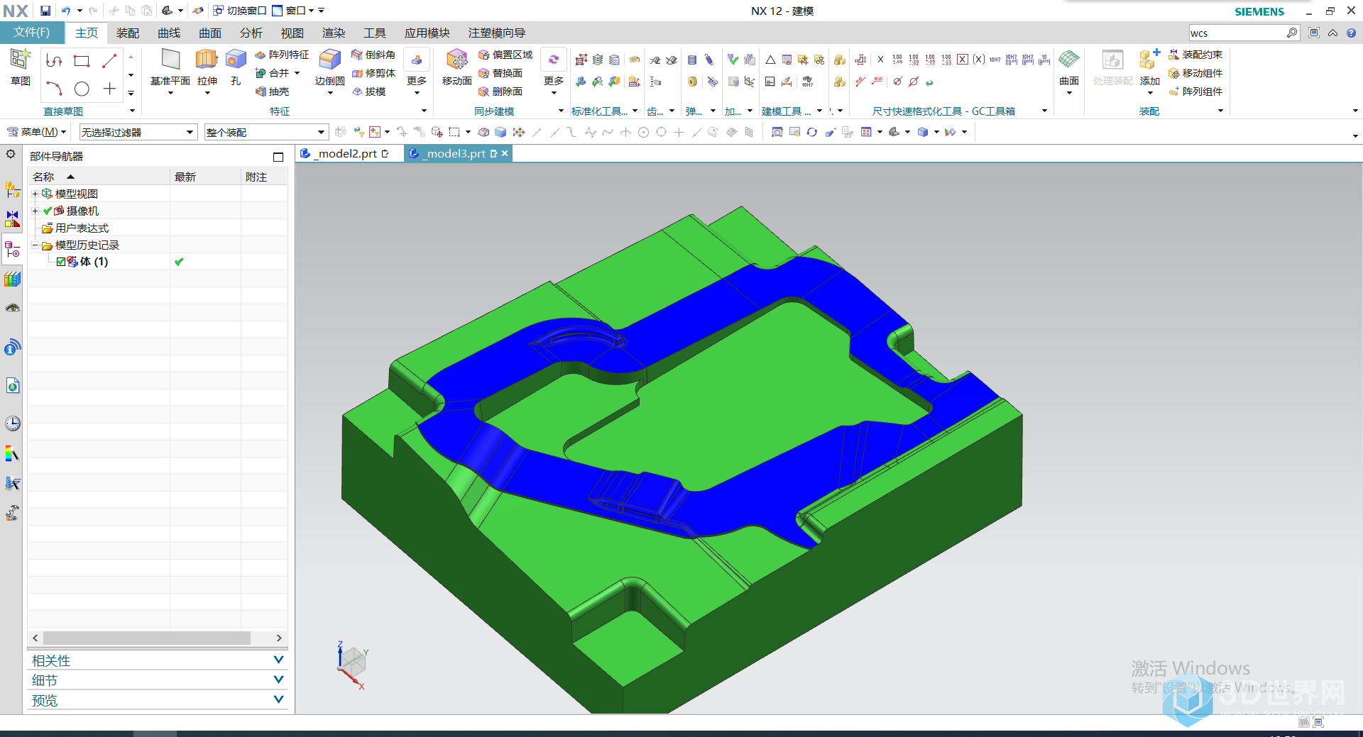

前段时间学习了一下引导曲线,简单的零件还行,但是一碰到复杂的零件就搞不定零了,有没有大佬帮帮忙,学习一下,谢谢!!!
就是图中不同颜色标出来的地方   111.rar (975.15 KB, 下载次数: 43)

发表于 2019-12-11 14:01:42 | 显示全部楼层
你看看你这个模型,一堆破面

 楼主| 发表于 2019-12-11 15:00:08 | 显示全部楼层
恋上你的纯 发表于 2019-12-11 14:01
你看看你这个模型,一堆破面
{:sweat: 设计不是很懂,别人那拿的图。。。

发表于 2019-12-11 18:41:18 | 显示全部楼层
兄弟,你这个不太适合 引导曲线,因为切削区域宽度变化太大了。做出了刀路在急剧变化的地方刀路稀。在其他地方又很密,浪费时间。还不如搞个爬面。{:}

发表于 2019-12-11 19:24:26 | 显示全部楼层
45度往复爬不就完了,算刀路又快又好
