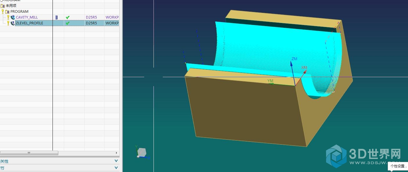

[求助] 紧急求助,各位大哥请教下加工铸件UG型腔铣,毛坯距离设定后为什么陡峭区域双层刀...

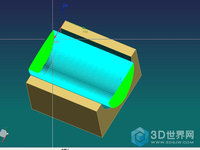

发表于 2019-12-23 14:58:17 | 显示全部楼层
这样对吧

发表于 2019-12-23 23:09:35 | 显示全部楼层
试试这个可以不。

发表于 2019-12-24 08:03:59 | 显示全部楼层
跟随周边也可以,把步距改大

 楼主| 发表于 2019-12-25 15:53:46 | 显示全部楼层
撸个串喝个酒 发表于 2019-12-22 19:27
看你这刀路,我强迫症都犯了,如果就是单边大一两个毫米的,用登高走,刀路又漂亮又舒适,
大哥陡峭地方等高可以,底部余量7毫米等高不行的-
63
718
718
 楼主| 发表于 2019-12-25 15:54:41 | 显示全部楼层
uiu 发表于 2019-12-22 19:52
凄凄切切群群群群群群群群群群群群群群群群群群群群群群群群
这样刀路是漂亮,但是底部7mm余量刀具受不了
63
718
718
 楼主| 发表于 2019-12-25 15:55:18 | 显示全部楼层
诸葛无忧 发表于 2019-12-22 20:28
切削模式改成轮廓铣
改成轮廓铣,底部余量太大了
