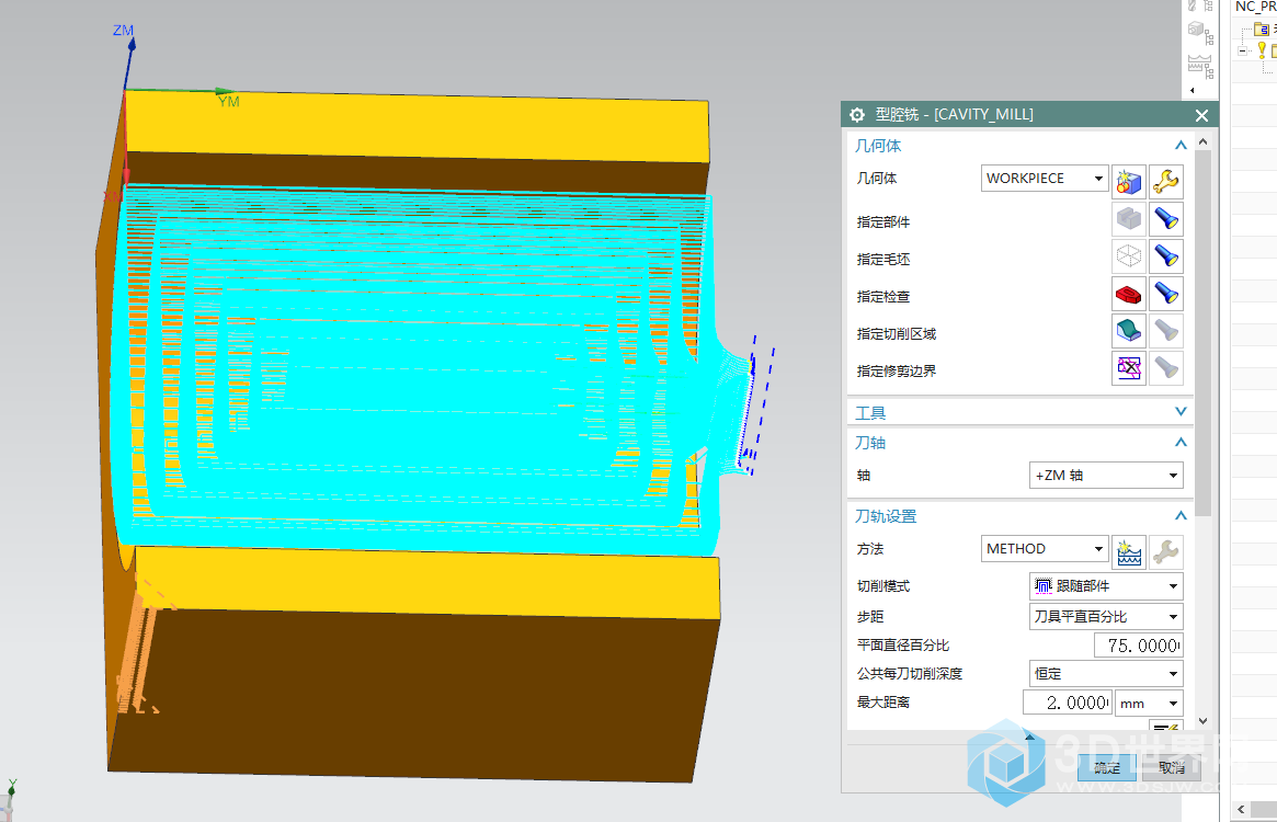

[求助] 紧急求助,各位大哥请教下加工铸件UG型腔铣,毛坯距离设定后为什么陡峭区域双层刀...

 楼主| 发表于 2020-3-1 11:51:58 | 显示全部楼层
有高手能解答下吗,可以有偿服务哦{:shy:}

发表于 2020-3-1 14:05:07 | 显示全部楼层
(刀具平面百分比)加大

发表于 2020-3-26 17:48:40 | 显示全部楼层
型腔铣,跟随部件,安全,省刀。

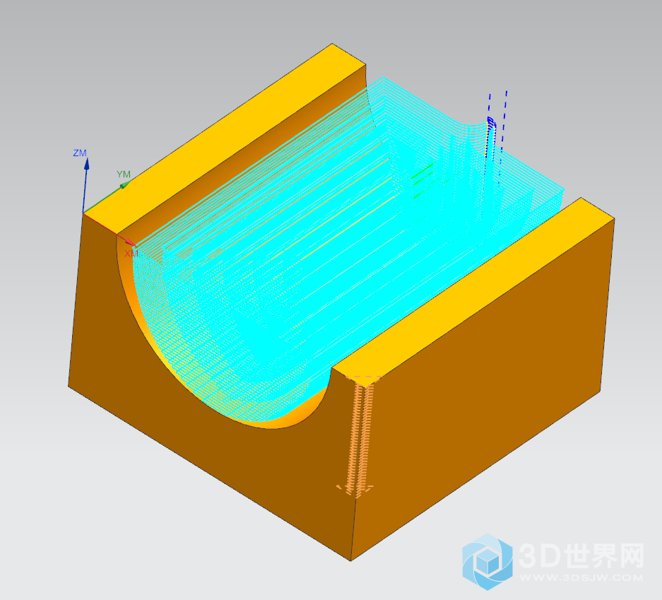

 楼主| 发表于 2020-11-29 15:11:00 | 显示全部楼层
这样的刀路是双层的,多浪费一半时间呢

发表于 2020-11-30 14:41:50 | 显示全部楼层
精光曲面固定轮廓铣,刀路好看
2粗等高
1粗型腔

发表于 2020-11-30 14:59:35 | 显示全部楼层
1粗型腔
2粗等高
精光固定轮廓

发表于 2020-11-30 15:00:48 | 显示全部楼层
1粗型腔
2粗等高
精光固定轮廓

发表于 2020-11-30 15:38:14 | 显示全部楼层
分层控制不就好了
