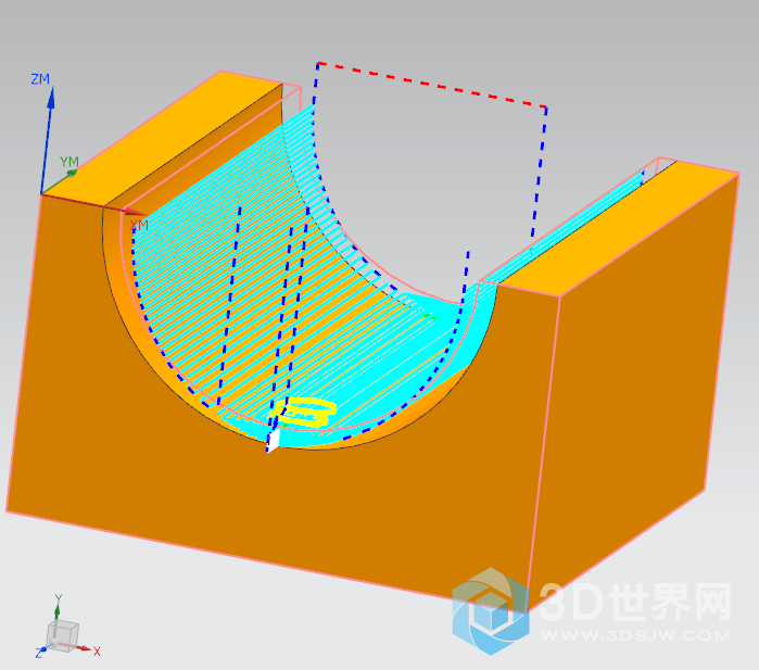

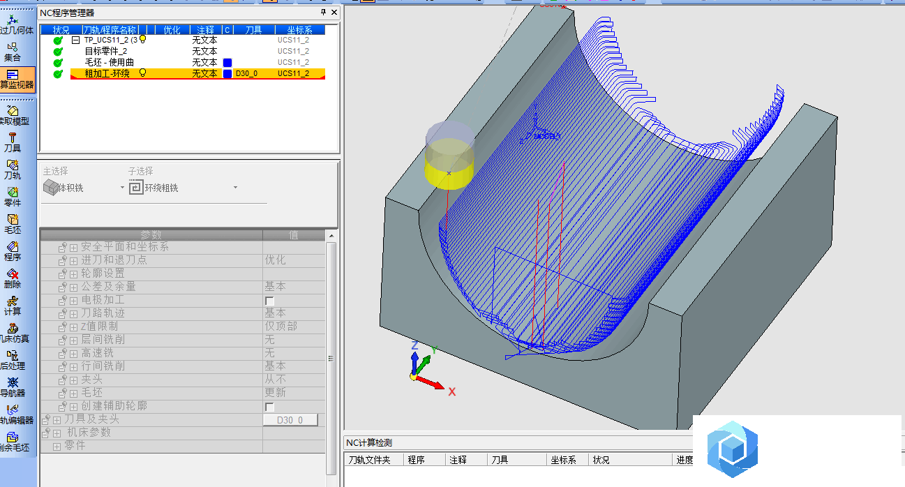

[求助] 紧急求助,各位大哥请教下加工铸件UG型腔铣,毛坯距离设定后为什么陡峭区域双层刀...

你这是曲面驱动吗?

大神,你这是设了毛呸吗?

发表于 2019-12-26 20:17:05 | 显示全部楼层
底部余量多的话,还是分开搞吧,何必拘泥于方法呢

 楼主| 发表于 2019-12-27 15:24:35 | 显示全部楼层
沧海一玉 发表于 2019-12-26 18:33
抱歉,试了好多方法,在您设定的要求下,达不到您说的效果,再研究一下,如果您有方法了,记得回一下贴
是啊,我也是弄不出陡峭部位1刀的刀路,跟随部件又提刀太多,不能够混合铣

 楼主| 发表于 2019-12-27 15:29:54 | 显示全部楼层
这只是个简单的例子,实际中铸造毛坯工件形状很不规则的,高低起伏,中间部位处有很多平面,如果用等高平面位置处加工量就很大了,现在主要是想让他能出那种陡峭部位1刀能过的1刀,平面位置还是需要多层铣削的,现在这种程序纯粹浪费时间,每层都空一刀,稍大点的活就差很多时间了

 楼主| 发表于 2019-12-27 15:44:40 | 显示全部楼层
想要这样的刀路

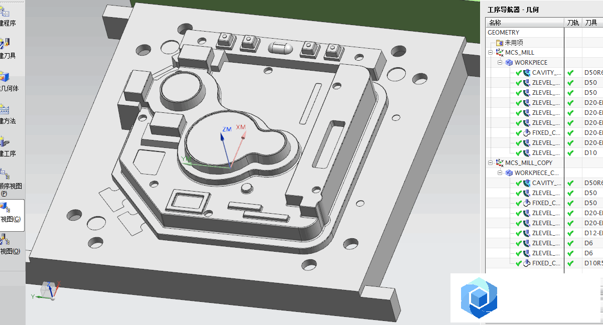

 楼主| 发表于 2019-12-27 15:52:05 | 显示全部楼层
就比如这样的工件,随行7mm毛坯的话,ug做很多空刀的,处置部位也是2层刀路,直接做等高平面位置加工量就太大了
