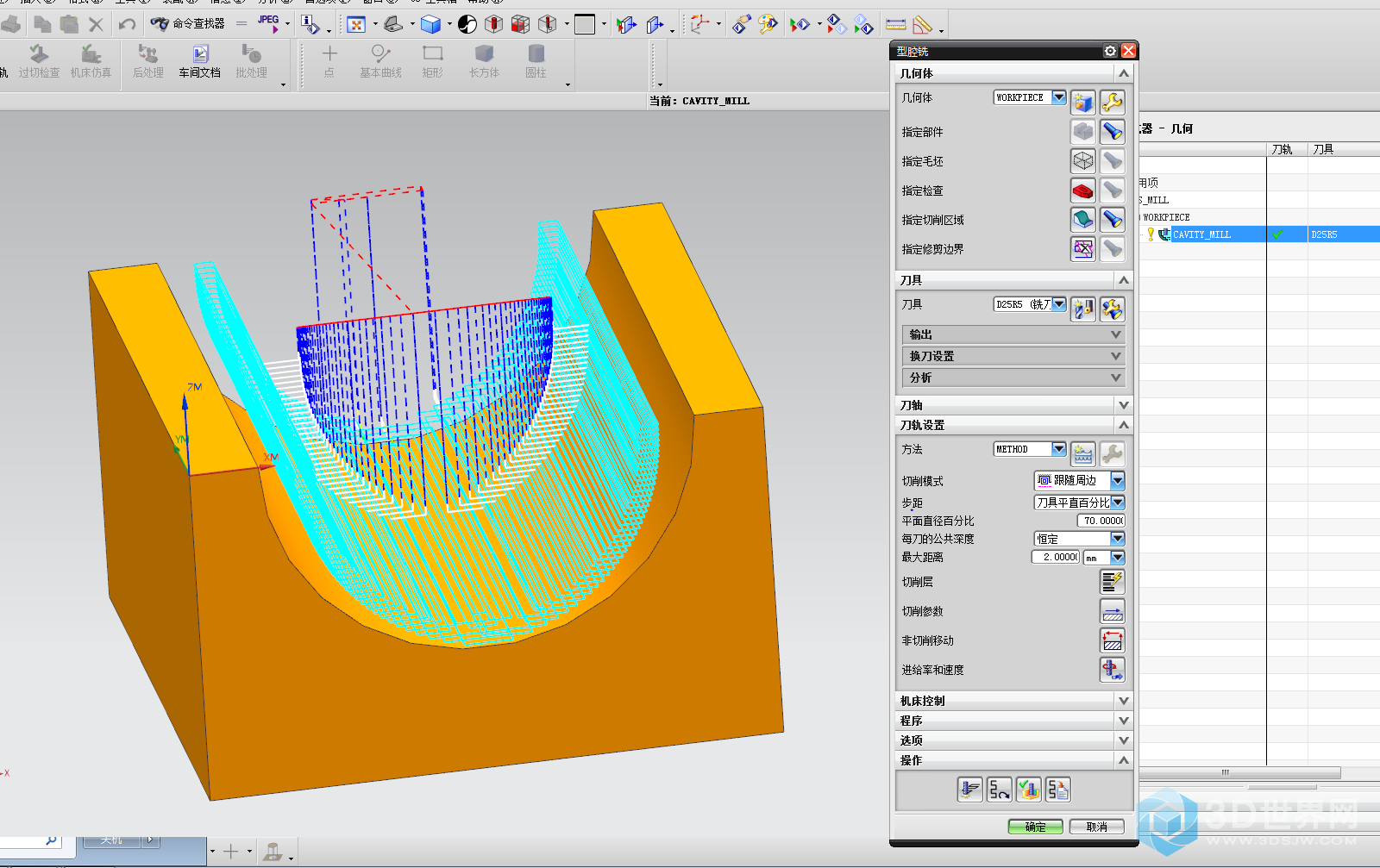

紧急求助,各位大哥请教下加工铸件UG型腔铣,毛坯距离设定后为什么陡峭区域双层刀路呢,空刀太多了,请知道的大侠给看下,再次谢过,文件

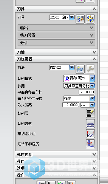

发表于 2019-12-22 18:02:08 | 显示全部楼层
跟随周边就是这副样子,
改成跟随部件。

 楼主| 发表于 2019-12-22 18:19:11 | 显示全部楼层
赤兔拉磨* 发表于 2019-12-22 18:02
跟随周边就是这副样子,
改成跟随部件。
大哥,我看别人做的也是跟随周边,他那个就没有呢

发表于 2019-12-22 18:44:02 | 显示全部楼层
跟随周边就是这副样子,
改成跟随部件。
正解...居然字数不够

发表于 2019-12-22 19:27:58 来自手机 | 显示全部楼层
看你这刀路,我强迫症都犯了,如果就是单边大一两个毫米的,用登高走,刀路又漂亮又舒适,

发表于 2019-12-22 20:28:08 | 显示全部楼层
切削模式改成轮廓铣
