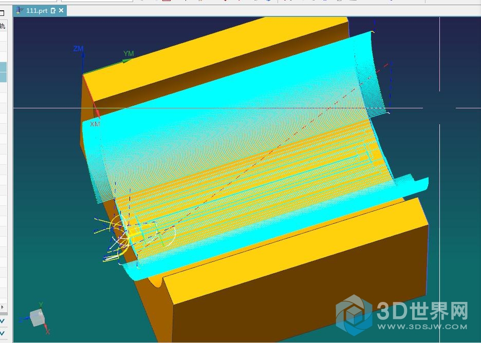

[求助] 紧急求助,各位大哥请教下加工铸件UG型腔铣,毛坯距离设定后为什么陡峭区域双层刀...

 楼主| 发表于 2019-12-25 15:57:18 | 显示全部楼层
NX997843511 发表于 2019-12-23 11:35
底部残料多不能这样加工
是的,只能跟随周边或者跟随部件,我计算过大活感觉跟随部件是没有这种两层多余刀路,不过提刀太多了,加工出来的时间比跟随周边还多

 楼主| 发表于 2019-12-25 15:58:28 | 显示全部楼层
迷航* 发表于 2019-12-24 08:03
跟随周边也可以,把步距改大
最大放到70百分比,不过这种现象还是存才,多余一圈刀路

 楼主| 发表于 2019-12-25 15:59:32 | 显示全部楼层
坐等高手支招,{:}

 楼主| 发表于 2019-12-25 16:00:24 | 显示全部楼层
我试了下cimatronE11没有这种现象,开粗比UG好用多了,powermill也比这个强

发表于 2019-12-26 11:30:04 | 显示全部楼层
gaorong0318 发表于 2019-12-25 15:55
改成轮廓铣,底部余量太大了
楼主是想要出种刀路过吗{:smile:}

发表于 2019-12-26 14:11:03 | 显示全部楼层
是这种吗

 楼主| 发表于 2019-12-26 15:40:53 | 显示全部楼层
wutuan 发表于 2019-12-26 11:30
楼主是想要出种刀路过吗
老大你这是两个程序做出来的吧

发表于 2019-12-26 18:33:45 | 显示全部楼层
抱歉,试了好多方法,在您设定的要求下,达不到您说的效果,再研究一下,如果您有方法了,记得回一下贴

发表于 2019-12-26 19:40:19 | 显示全部楼层
UG开粗就这样  你要理解

发表于 2019-12-26 20:03:55 | 显示全部楼层
还是等高吧!
