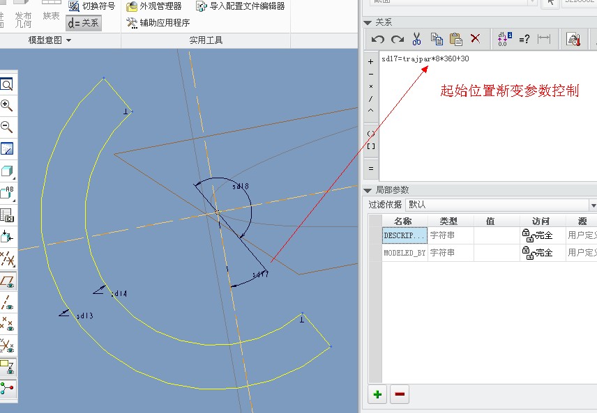

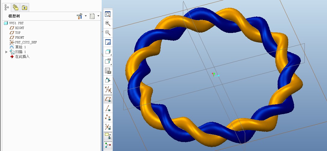

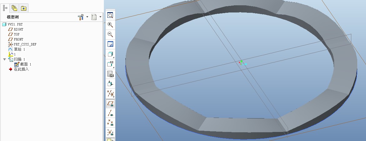

主要是尺寸参数控制和参数的周期变化
图在二楼
附上所有prt
精诚网.rar (1.79 MB, 下载次数: 0, 售价: 1 元宝)

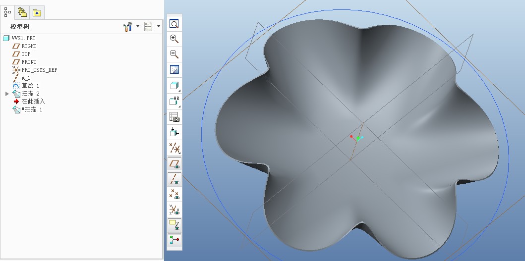

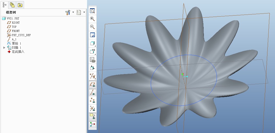

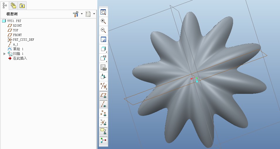

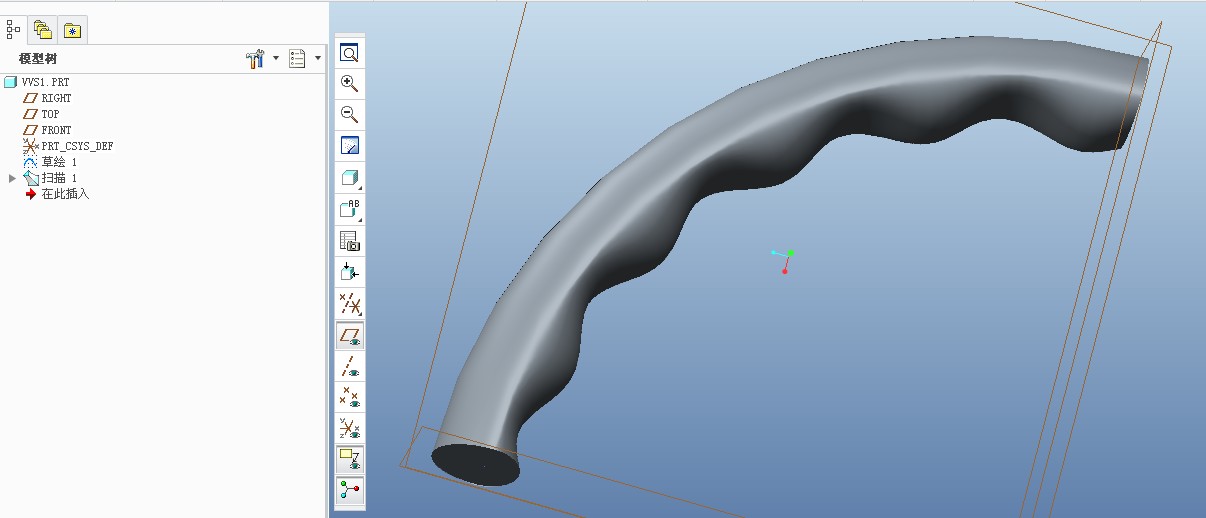

做的不是很好。。。。。。,   水果盘要用轴 干嘛?倒数 第二个 怎么用“图形”干嘛?

 楼主| 发表于 2012-3-21 12:33:29 | 显示全部楼层
其实用轴方便点的,不用的话就是那个圆心和和中间的节点要用尺寸约束死麻烦点
用图形的话是因为我一时记不起proe取余的函数名称了,你那个貌似不是一个余弦曲线的到像是弧形的
还有点像是摆线的轮廓,懒得去写那个公式,如果达到你那种效果,参数不好调,就用图形了
