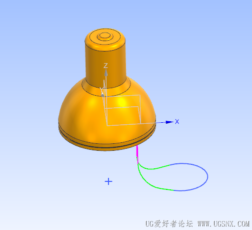

新人求教侧面扫描路径R15直线怎么能够垂直并且相切底部草图路径?

 楼主| 发表于 2025-11-11 15:24:49 | 显示全部楼层
见附图
如图

 楼主| 发表于 2025-11-11 15:28:42 | 显示全部楼层
看下下面

发表于 2025-11-11 16:10:44 | 显示全部楼层
等半径的直接用管道命令生成 方便很多的

 楼主| 发表于 2025-11-11 16:35:48 | 显示全部楼层
有情感的NPC 发表于 2025-11-11 16:10
等半径的直接用管道命令生成 方便很多的
我只是想问下路径有部分垂直的直线与底面路径约束咋搞,已经知道要用管道命令了

发表于 2025-11-11 17:59:51 | 显示全部楼层
组合投影

发表于 2025-11-12 09:07:08 | 显示全部楼层
QQUGLbai001 发表于 2025-11-11 16:35
我只是想问下路径有部分垂直的直线与底面路径约束咋搞,已经知道要用管道命令了 ...
连线吗 用桥接
