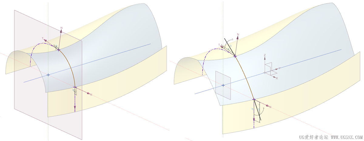

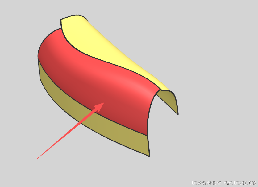

https://www.zhihu.com/zvideo/1279692687990996992?share_code=g2W0bCzWomeL&utm_psn=1979304278381336509,不用UG的网格做面,UG是否有其他方式可以做出红色相切邻面或者与相邻的两个黄色面成一定切线角度的面。类似CREO的扫描???

直接用UG桥接曲面就好了

桥接曲面,一是不能控制截面形状,二是只能进行相切。比如我要中江的面和邻面的切线角度在80度。

变扫、扫掠分解、算法等都可以做。

方便发一下图档吗,我想学习一下具体的操作步骤。三种方式都能演示一下,最好了。
