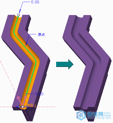

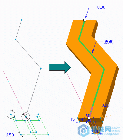

       草绘的截面可以是开放或封闭的。图 1 中扫描的伸出项是封闭截面,而图 2 中扫描的切口是开放截面。
