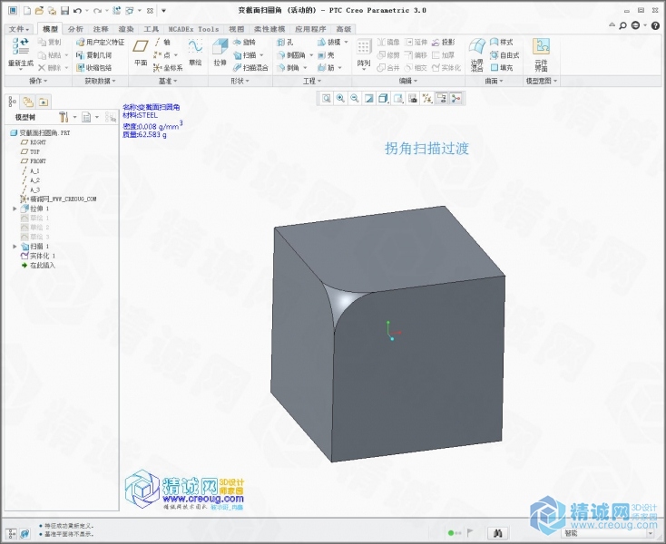

Creo3.0变截面扫描拐角圆角过渡
要点:变截面扫描基础运用
作用:拐角过渡处理
效果图:

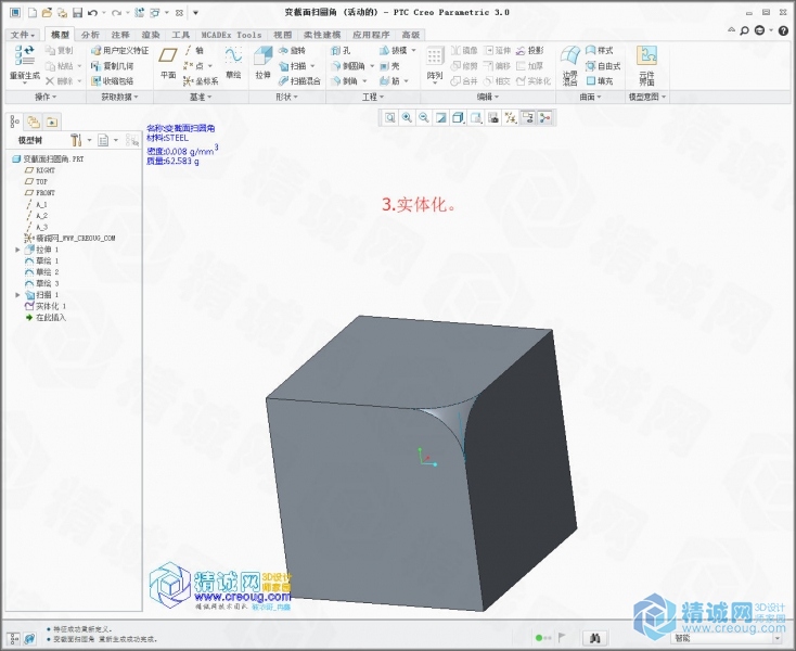

1.在与拐角相应的三个面上草绘.如图:
2.变截面扫描.轨迹选择如图所示:
3.实体化.
高清图片教程及Creo3.0_m文件回复免费下载:
高清图片教程: 0717_变截面扫描拐角过渡_发布.zip (515.3 KB, 下载次数: 0)
Creo3.0_m文件: 变截面扫圆角.prt.zip (109.43 KB, 下载次数: 0)
全部解压密码:www.creoug.com

这个应该是个特例,在保证可变扫面和3面都相切,如果草绘不是等圆弧,而是圆锥曲线或是样条线,情况很多是失败特征的!
