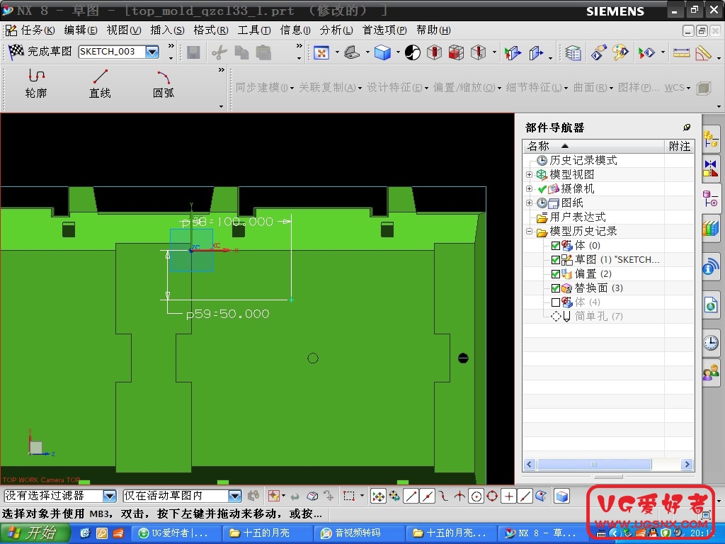

看图:
右键点孔的特征,里面有编辑草绘,
进入就是定位孔的位置。

发表于 2012-3-15 20:27:47 | 显示全部楼层
以模型的边或坐标为基准标注尺寸。

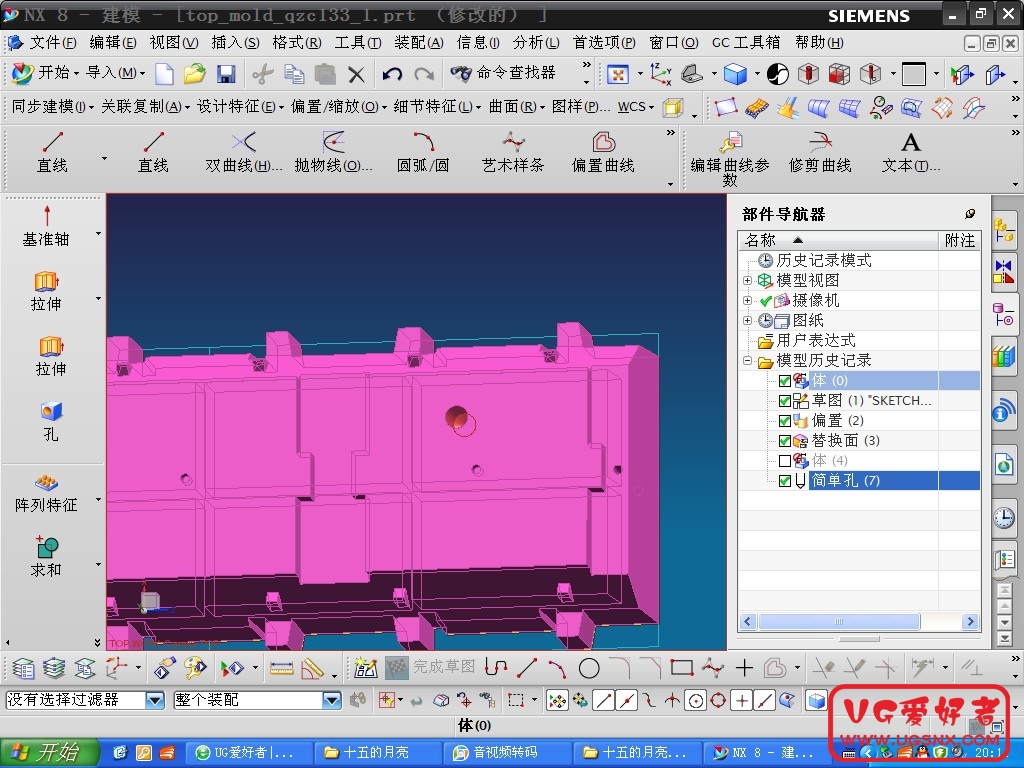

发表于 2012-3-16 08:49:10 | 显示全部楼层
8.0的孔又定位的,只是要进到草图里面去,你可以用命令差找器查找孔,把NX5版本之前的孔给调出来
