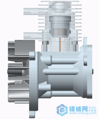

模型在第一次创建和每次被检索时以特定视图方向显示。除使用鼠标和键盘的方法定向模型之外,还可以创建预定义的视图方向并将其保存为模型的一部分。这样就能以可重复的、一致的方式为公司标准、绘图创建和快速导航设置模型方向。保存的视图不仅可以捕获模型的方向,还可以在图形窗口中捕获模型的缩放级别。

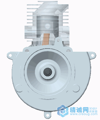

按参考定向
在“方向”(Orientation) 对话框中更改模型方向的一个方法是按参考“定向”。通过按参考“定向”选项,您可以选择要定向模型所使用的参考。定向一个模型需要两个方向和两个参考。

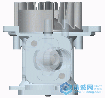

使用“视图法向”(View Normal) 重定向。
也可以在“图形中”(In Graphics) 工具栏中选择“已命名视图”(Named Views) 下拉列表底部的“视图法向”(View Normal) 。在模型中选择参考图元时,模型会基于选定参考自动重定向。可以使用下列参考类型:
  • “平面曲面”(Planar surface) – 模型定向后,其曲面将平行于屏幕。
  • “直边”(Straight edge) – 模型定向后,其直边将垂直于屏幕。
  • “弯曲曲面”(Curved surface) – 模型定向后,垂直于其弯曲曲面定向的虚构平面将平行于屏幕。
  • “曲边”(Curved edge) – 模型定向后,其通过曲线创建的虚构平面曲面将平行于屏幕。
