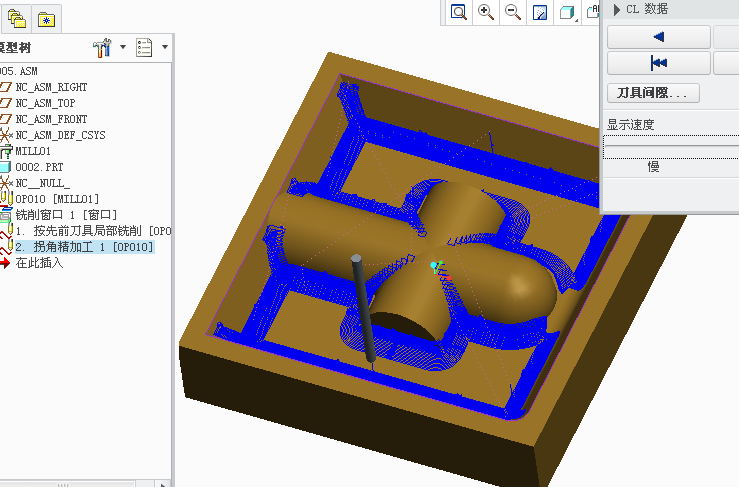

creo2.0清角,大家讨论一下做法 :分陡峭和平坦清角
说说我的做法一:按先前刀具局部铣,注意选窗口,新增功能,先前刀和当前刀支持平刀,圆角刀清角,
做法二:拐角精加工,先前刀必须为球刀,当前刀支持平刀,圆角刀球刀
nc.rar

大家都来发现2.0还有什么样的清角再来个简单的:r2铅笔追踪单刀清角分陡峭和平坦
