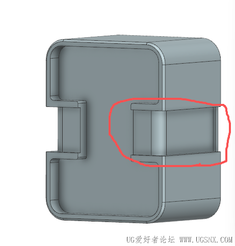

这个工件如图部分要求清角,但是搞不懂具体用什么道路怎么编程,机床是3+2假五轴,不带刀尖跟随。只能通过坐标转换宏加工,望哪位大神给出个刀路。
万分感谢

主要是那个圆弧部分,如果用三维爬曲面肯定无法做到清根。3+2加工这种情况怎么很迷茫,无从下口啊

不会T刀吗,或者五轴四联动

联动不了就T刀嘛   不行就给手工清下角   再不行就放电

T-cutter tools

3+2都买了, 当然要用起来啊,

是想用起来,但这个程序不会编啊。。。还望大神不领赐教   给出个简单刀路

上T刀也等于是用起来了

上T   刀
