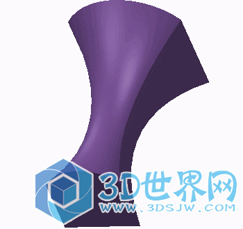

       需要创建包含不同过渡横截面的模型时,可创建混合特征。例如,通过混合特征您可以创建开始是圆形横截面,但之后随着沿特征的长度过渡而变为方形横截面的几何。混合特征可以添加或移除材料。

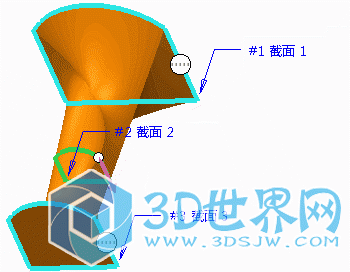

选择截面
       混合特征必须包含两个或多个截面。可以选择现有草绘、截面、链或模型现有特征边的环。选定的截面可以是非平行的,尽管此功能在主题中没有讨论。默认情况下,系统会使用平滑曲线将选定的截面连在一起。
Creo3.0
Creo3.0
每个截面必须包含相同数量的图元 (或顶点)。此规则有两种例外情况。
混合可开始或终止于单个点。
可以添加若干混合顶点,其中每一个都算作一个图元。例如,利用放置在三角形截面上的混合顶点,系统可以对方形进行混合。实质上系统会连接各截面上的点来创建混合特征。

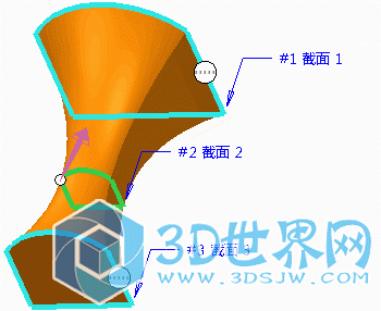

截面起点
每个截面都有其自己的起点。起点在各截面间应彼此对应,以免对生成的混合特征产生扭曲。可以为每个截面单独将起点拖放到该截面的其它顶点上。在图 3 中,截面 2 的起点处于不同的位置,从而造成扭曲效果。
Creo3.0
Creo3.0
操控所选截面
了解下列有关操控选定混合截面的事项:
默认情况下,截面是根据选择顺序混合而成的。但是,您始终可以以混合顺序将截面上下移动。
可以移除截面。
截面间的偏移或深度是基于选定的截面相对于其它选定截面的深度确定的。不可以指定不同的深度。
在定义混合特征时,任何时候都只有一个截面被视为活动截面。要把给定截面设置成活动截面,可以从操控板中的截面选项卡中选择该截面,或者可以选择图形窗口中的截面指引线注解。选定的截面会更改颜色,然后所有右键单击选项均适用于该活动截面。在图 2 和 3 中,截面 2 为活动截面。

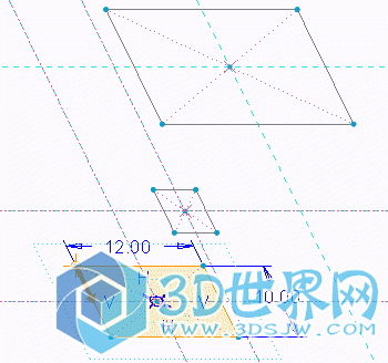

草绘截面
       混合特征由一系列平行的草绘图组成。混合特征必须包含两个或多个截面。在混合工具中,可以通过一系列草绘器对话来草绘截面。
Creo3.0
Creo3.0
如果需要,可以引用之前截面间的几何。
混合可开始或终止于单个点。

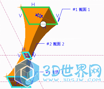

指定草绘截面的深度
默认情况下,系统使用平滑曲线将草绘截面连在一起。
Creo3.0
Creo3.0
在截面 1 后,每个后续截面的偏移深度都可以用两种方法进行定义:
偏移尺寸 – 用来指定截面草绘平面的偏移距离。默认情况下,截面从之前创建的截面按指定距离进行偏移。但您可以在新截面偏移时所基于的混合特征中选择任何其它截面。
“参考”(Reference) – 使您可以通过选择某一参考来定义截面的草绘平面位置。例如,可以选择一个基准平面。此选项与拉伸特征的“到选定项”(To Selected) “到选定项”(To Selected)  深度选项相似。
截面起点
每个截面都有其自己的起点。起点在各截面间应彼此对应,以免对生成的混合特征产生扭曲。可以在各草绘截面中管理起点。在图 2 中,草绘图中的起点位于左上角。
操控草绘截面
了解下列有关操控草绘混合截面的事项:
默认情况下,截面是按照其插入顺序混合而成的。不能切换此顺序。
可以移除截面。
