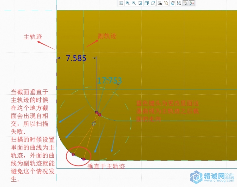

有的时候扫描的出来  有的时候不行  ,请帮忙说明 操作的要点,如何避免出错、 失败。

发表于 2015-7-30 14:45:23 | 显示全部楼层
65
发表于 2015-7-31 14:45:44 | 显示全部楼层
直接用倒角功能做就可以了
