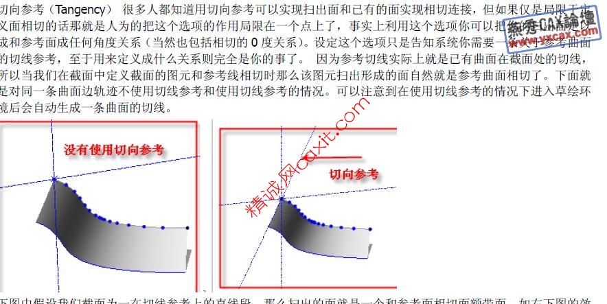

其实可变截面扫描这个东东很多书上都没有详解,或者真正的原理没有表述清楚就上例题。。。
我觉得这个原理讲清楚了。。。
可能你看一遍看不懂,但是一看五遍六遍你就肯东懂了。。。。
先小上一个图
