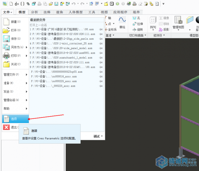

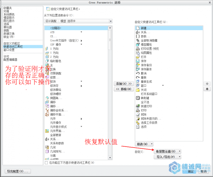

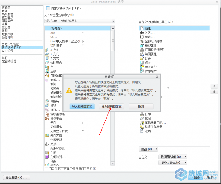

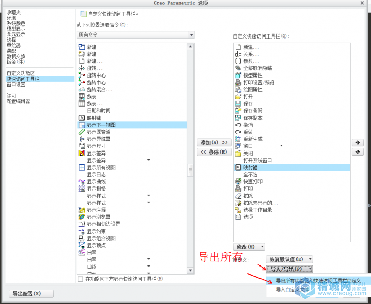

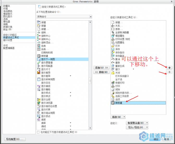

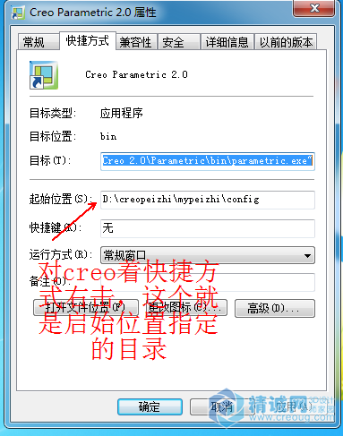

creo自定义菜单的设置,有很多新用户肯定也会定义自己的菜单,但是定义好了并保存了以后重起creo或者把配置复制到其他电脑里以后自己辛苦定义的菜单又没有了,是不是又气又恨,这样出现的原因是因为你没有保存好配置,也就是你保存的不对。正确定的确定如下:
这里以映射键的设置为例,
