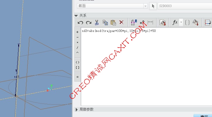

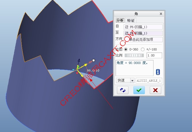

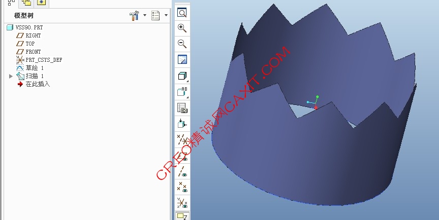

我会把我见到过的题目能画出来的和大家分享,
一般就是使用图形使用,参数渐变,和特殊轨迹等
大家有什么好方法也希望共享下
图在二楼
附上全部prt
