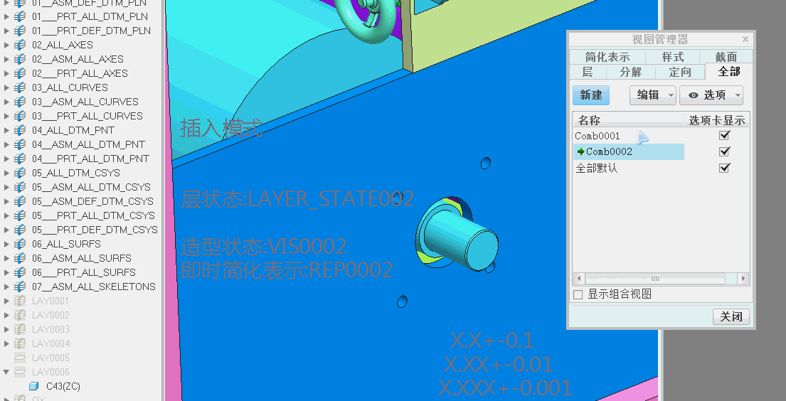

发表于 2015-12-18 22:37:07 | 显示全部楼层
jdfw.gif 原理是一样,不管你选不选择爆炸图,就是这样做的,每个显示状态可以选择不同的图层显示状态,当然你得先在层选 项卡里面建立不同的层显示状态,然后在视图显示状态中定义不同的图层显示状态就可以切换了。

我也是这样做的,工程图中,爆炸图将其隐藏掉了,装配图也将其隐藏了。新建视图选没隐藏的,再看爆炸图也没有隐藏了。
