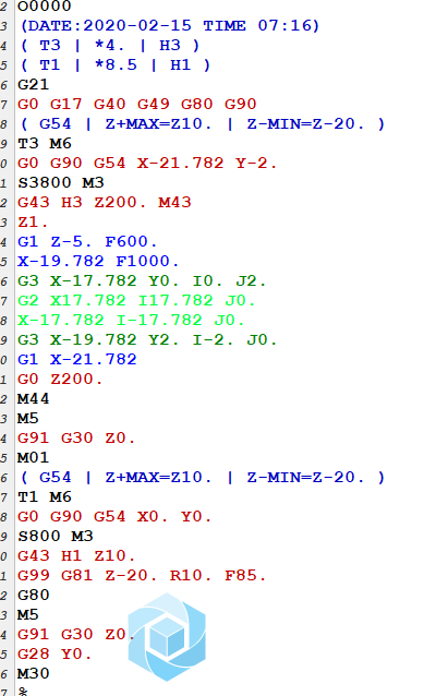

发表于 2020-2-13 21:51:13 | 显示全部楼层
大师能给私信发下非加密的刀具信息的代码吗,自己改的后处理,多把刀具处理出来只显示最深的那把,一直无法解决,先谢谢了

发表于 2020-2-14 19:53:56 | 显示全部楼层
请问下G91 G30 Z0,什么样不要

发表于 2020-2-14 19:57:14 | 显示全部楼层
75921872 发表于 2020-2-11 14:59
这是通用后处理修改的,4轴也能用,不过实际使用情况是什么样的,还需自己去改下机床或控制定义,或者针 ...
谢谢你,请问G91 G30 Z0什么取消不要

 楼主| 发表于 2020-2-14 21:49:28 | 显示全部楼层
就是所有换刀后面不要 G91 G30 或者G28回零这步操作?

发表于 2020-2-15 07:29:19 | 显示全部楼层
不好意思,站内发不了私信,我把图片都上传到我的相册里了,或者我加您微信或QQ都行
87
3149
3149
发表于 2020-2-15 07:30:27 | 显示全部楼层
这是多把刀具时输出的结果
