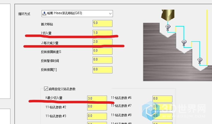

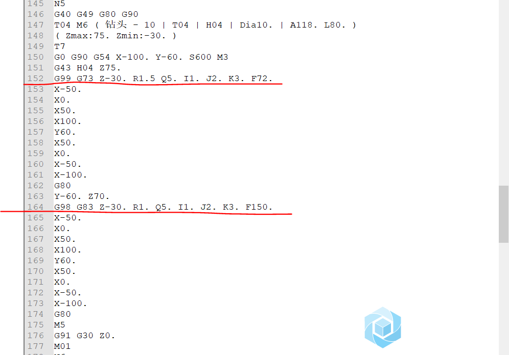

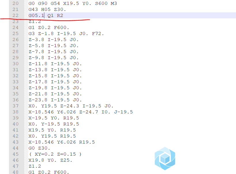

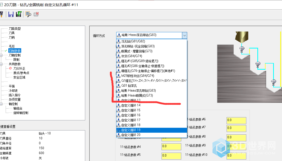

重新修改了下,加入哈斯G73 G83格式,当然通用的哈斯也可以用(我用过的哈斯感觉和法那克差不多),G73反转排屑去掉了(似乎多余)。加了G05.1Q1R,所有杂项变量里和 加工参数里修改,看下图~~!!后续会把2019,X9,9.1也 修改下。没有时间限制。后处理试过了。欢迎大家给建议 和意见。
