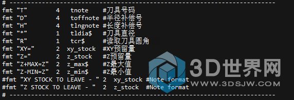

 楼主| 发表于 2020-2-15 18:44:33 来自手机 | 显示全部楼层
luoshuohao 发表于 2020-2-15 07:32
这是单独一把刀具输出时的结果 ,这个深度是正常的
你的preadbuf和pwritbuf两个放在哪几个位置?你把这两个放在tool_info那排下面或者这两个放在psof 和toolchang的下面(换刀之前)

发表于 2020-2-15 20:35:06 | 显示全部楼层
75921872 发表于 2020-2-15 18:44
你的preadbuf和pwritbuf两个放在哪几个位置?你把这两个放在tool_info那排下面或者这两个放在psof 和tool ...
是需要新建preadbu和pwritbu两个变量吗才能实现?我现在设置的就是加工中心多把刀具时开头不显示刀具Z深度,只是换刀时才显示,

发表于 2020-2-15 20:42:19 | 显示全部楼层
我想问的是要想实现提取当前刀的加工深度,是要通过自己增加变量实现,还是说只要找对了提取当前刀具深度命令就行呀

发表于 2020-2-22 17:57:11 | 显示全部楼层
师傅,可以打开PSB那个文档看看吗?
866
13072
 楼主| 发表于 2020-2-22 18:27:18 | 显示全部楼层
wyf801224 发表于 2020-2-22 17:57
师傅,可以打开PSB那个文档看看吗?
加密的打不开,你找 后处理文件夹 MILL.set,打开这个,里面有XY Z最大最小值得使用
866
13072
 楼主| 发表于 2020-2-22 18:27:50 | 显示全部楼层
我就是看里面摸索搞出来的···

发表于 2020-2-23 10:12:17 | 显示全部楼层
请问怎么关掉G05.1Q1
866
13072
 楼主| 发表于 2020-2-23 12:09:44 | 显示全部楼层
ma1358656293 发表于 2020-2-23 10:12
请问怎么关掉G05.1Q1
杂项变量里,改成0,里面有注释
