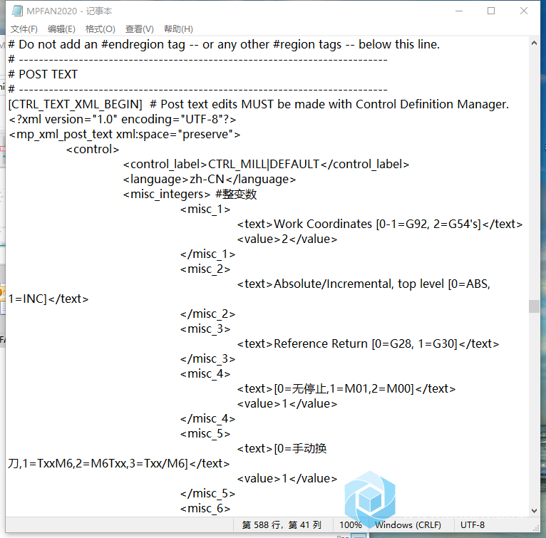

发表于 2020-7-3 10:46:27 | 显示全部楼层
大神怎么样把G91G30Z0.改成G91G28Z0.
发表于 2020-7-3 10:48:43 | 显示全部楼层
大神怎么样把G91G30Z0. 改成 G91G28Z0.
866
13072
 楼主| 发表于 2020-7-3 18:24:17 | 显示全部楼层
拉到 最后,或者搜POST TEXT,下面画线那个地方个 1 ,改成 0,保存下。刀路在重新生成下,就可以了。看图片
866
13072
 楼主| 发表于 2020-7-3 18:24:52 | 显示全部楼层
打开后处理  PST文件,右击 用记事本打开

13072
 楼主| 发表于 2020-7-3 21:39:27 | 显示全部楼层
M09 M08是编程开启 切削液时有的,你要去开启,不需要加,本身自带的都有
866
13072
 楼主| 发表于 2020-7-3 21:47:33 | 显示全部楼层
775852 发表于 2020-7-3 19:08
我下载的后处理怎么没有;能改下给我吗?加上M09  谢谢
本身默认就是G28,你没使用 杂项变量里改成1,就是G28,弱国输出是G30,把杂项变量底下的勾  勾掉,在勾上回默认,就行了
866
13072
 楼主| 发表于 2020-7-3 21:48:52 | 显示全部楼层
后处理我准备重新精简修改,这两天上传。修改成更方便的使用方式
