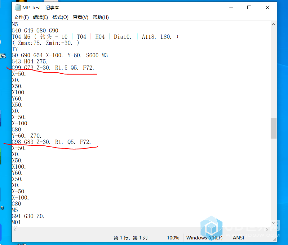

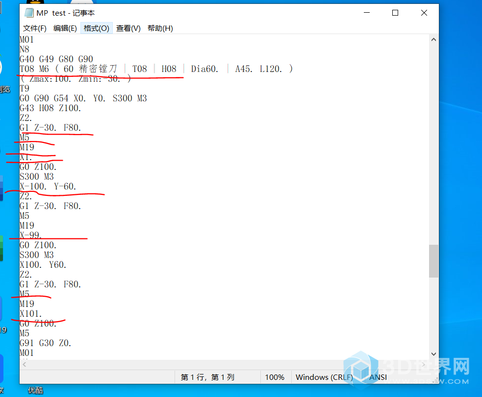

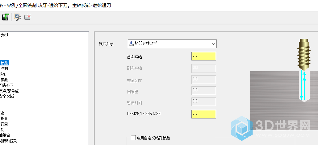

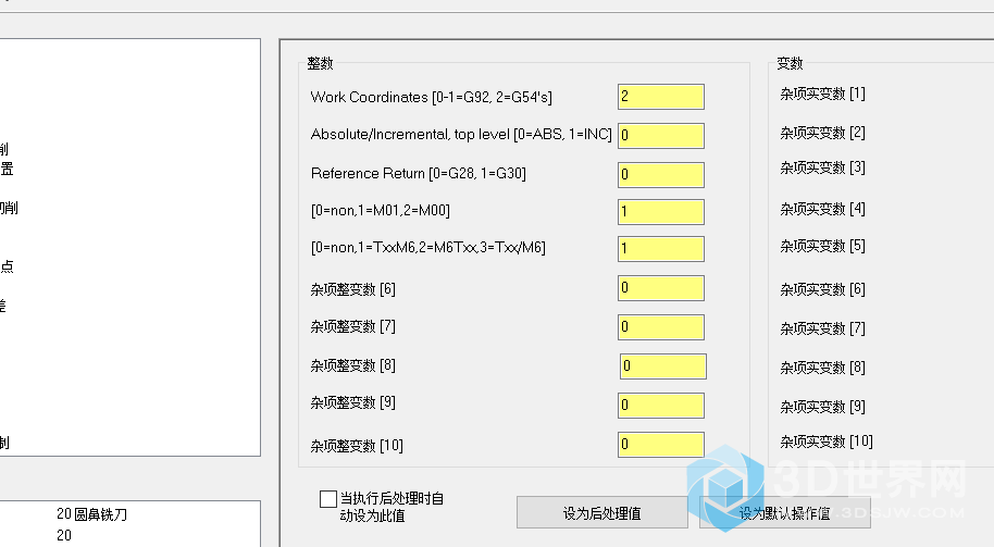

闲暇时间学习借鉴研究,修改的,太难了,目前就这境界了,资料太贵买不起(听说万把左右){}
补充内容 (2020-2-9 22:47):
重新修改了下,加入哈斯G73 G83格式,当然通用的哈斯也可以用(我用过的哈斯感觉和法那克差不多),G73反转排屑去掉了(似乎多余)。加了G05.1Q1R,所有杂项变量里和 加工参数里修改,看第三页。。。

 楼主| 发表于 2020-2-11 14:59:31 | 显示全部楼层
这是通用后处理修改的,4轴也能用,不过实际使用情况是什么样的,还需自己去改下机床或控制定义,或者针对再修改

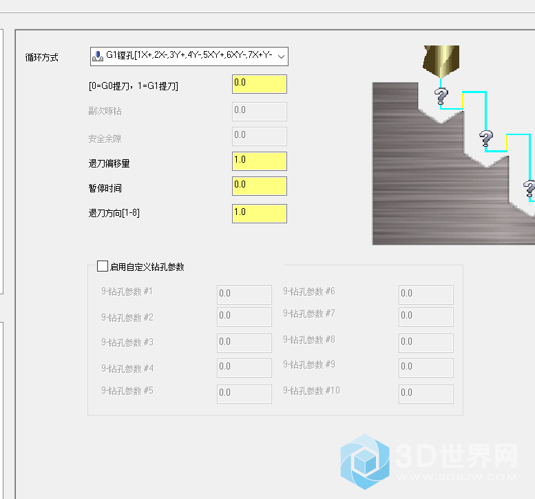

 楼主| 发表于 2020-1-20 18:09:41 | 显示全部楼层
G98正常使用,G99的R设置工件表面(不设安全高度,设参考高度时)。攻牙可设Q可不设,G01钻深孔是用于比较长的硬质合金类钻头,估计大家一般用不到

 楼主| 发表于 2020-1-20 18:19:55 | 显示全部楼层
换刀选项 使用  0 无刀库时,每把刀结尾自动输出成M00,3是T和M6分开输出的

 楼主| 发表于 2020-1-20 22:31:03 | 显示全部楼层
G73和G83可以选择反转排屑,反转暂停时间会根据你是否输出而处理,使用的是 G04X5.类型格式,,没人顶{}{}{}
