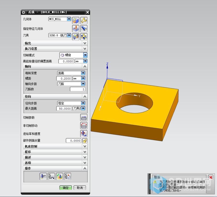

求助! 总是报警!
孔50   刀具32   反正我孔铣只要加刀补都会出现这个报警

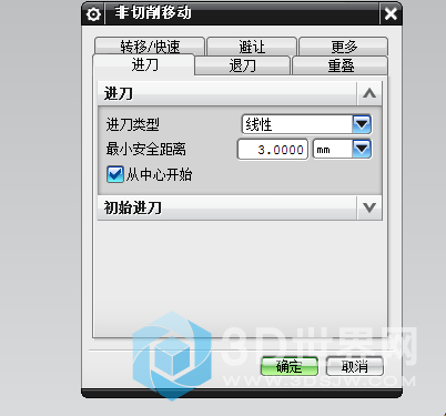

螺旋铣孔加刀补.进退刀改直线

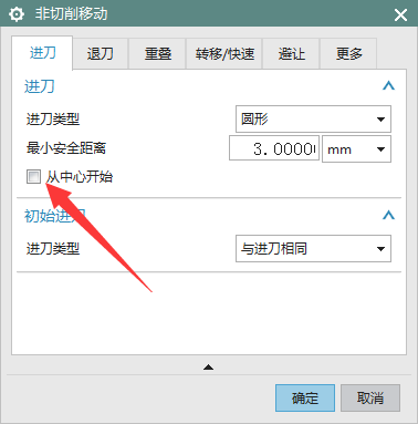

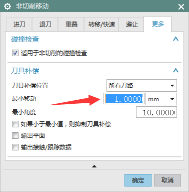

这是进退刀有问题,非切削移动参数设置一下,就可以了

解决了 多谢
