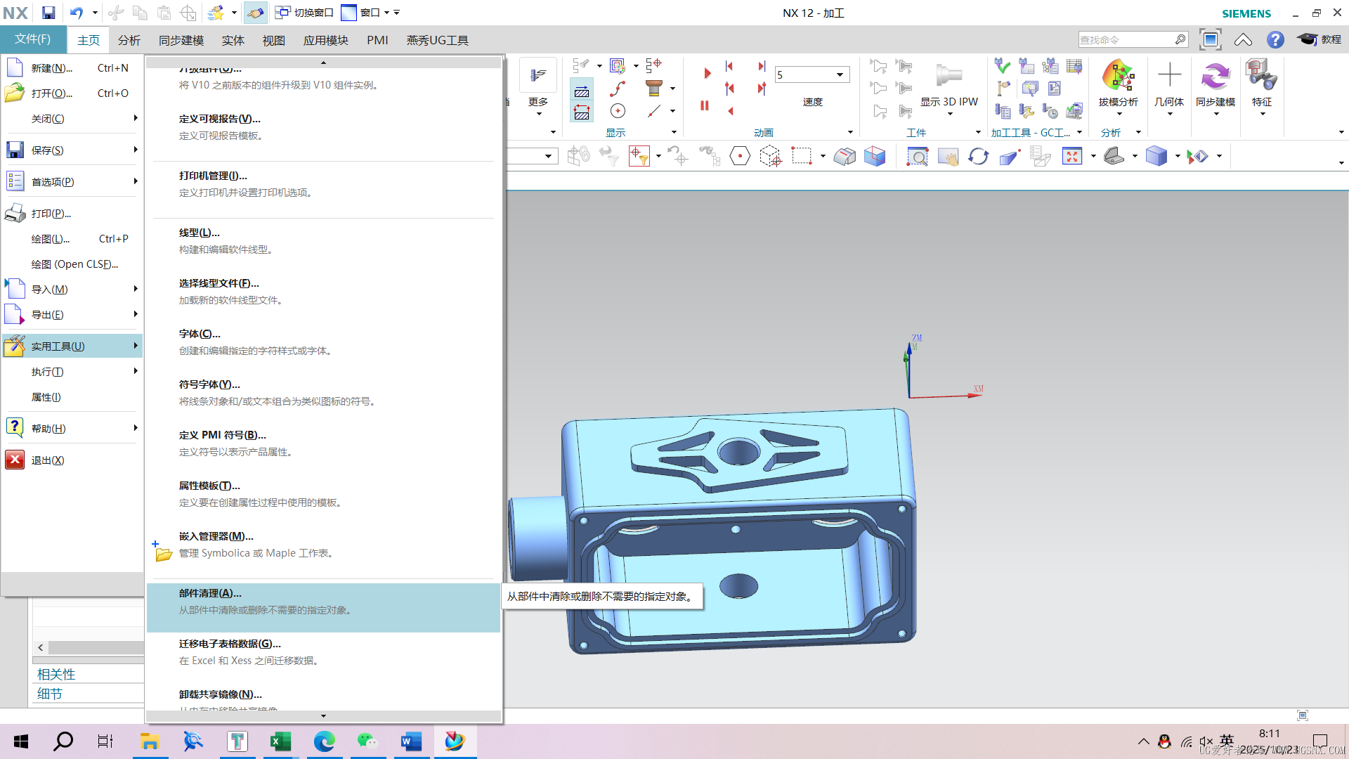

删除工序的时候,工序删除不了。图也保存不了,提时这个,看图片,有没有大哥哥能指导一下。。。。。
删除不了
删除不了
496
496

发表于 2021-12-23 14:03:52 | 显示全部楼层
问题解决了吗?我今天也遇到了,试了重置角色,重装软件,都没有解决问题,怎么办?

发表于 2024-1-4 10:34:45 | 显示全部楼层
这种应该是软件的问题 我之前用UG12 就经常遇到 这种 只要删掉某个工序就会  应该是有 洗孔 影响的  或者某些特征 模型不行   我现在用高版本就没有遇到这种

发表于 2025-10-23 08:13:04 | 显示全部楼层
部件清理清掉就好了
