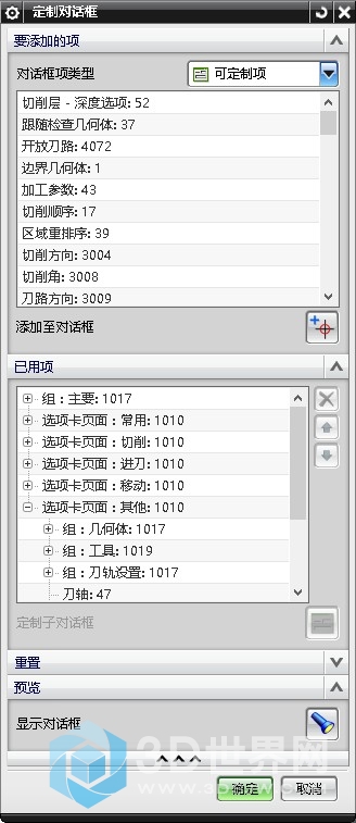

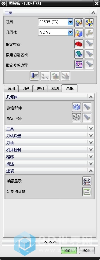

UG的定制对话框太好用了!
有用的按自己的习惯放选项卡,剩下的放其他选项卡

 楼主| 发表于 2020-4-17 22:19:05 | 显示全部楼层
15813133510 发表于 2020-4-17 20:49
跪求楼主分享制作步骤,,,研究好久都没搞出来
你试几次就会了,我都是加一个就点一下预览,看看效果

发表于 2020-4-17 14:57:13 | 显示全部楼层
非切削可以设定成没有延时吗,每次点开都要等几秒   如果可以的话那就太牛逼了

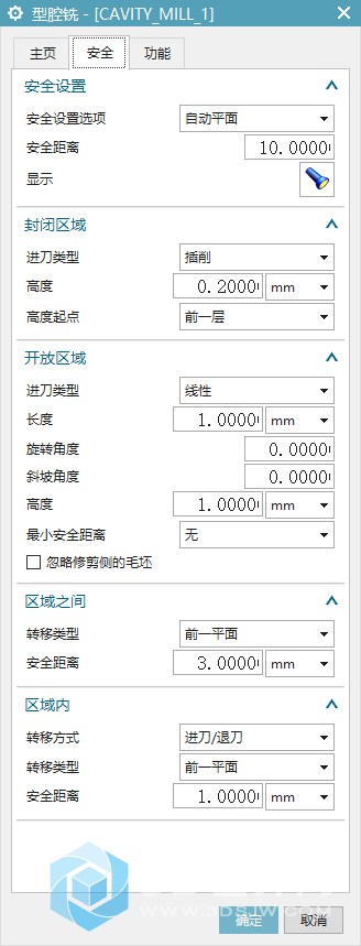

发表于 2020-4-17 15:11:34 | 显示全部楼层
可以的,像我一样,这样快多了

这是哪个版本?主页,安全,功能三个是怎么并排的?  发表于 2020-4-18 19:02

 楼主| 发表于 2020-4-17 18:53:19 | 显示全部楼层
ghb123 发表于 2020-4-17 15:11
可以的,像我一样,这样快多了
显示器小,没办法显示这么多,只好多用几个选项卡

 楼主| 发表于 2020-4-17 19:07:06 | 显示全部楼层
可以的,你要的参数都可以加到一个界面中,
但是加得越多打开对话框的时候就越慢
