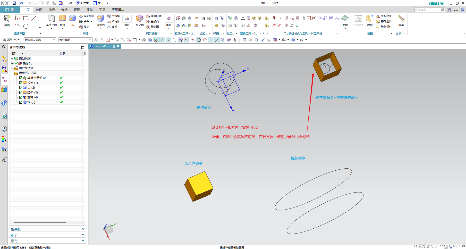

[求助] 定制的时候,不知道点到什么了,突然就变成这样了

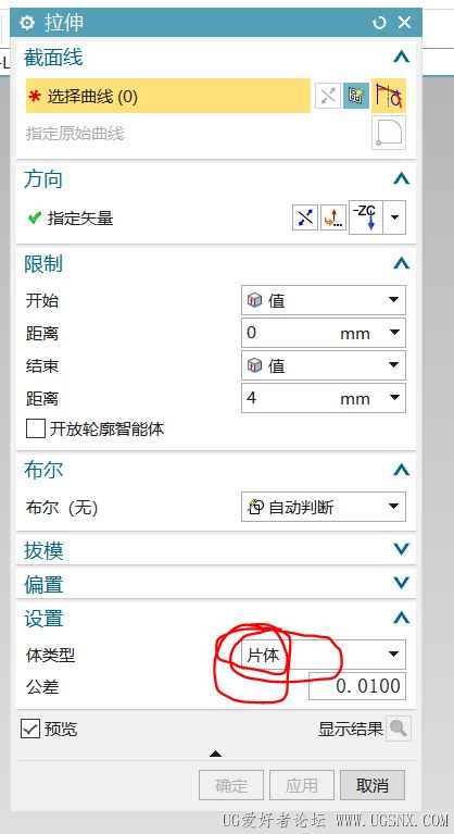

拉伸选了片体吧?

显卡问题,关掉重新打开

显示有问题
