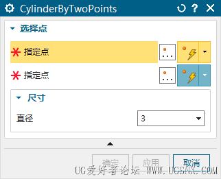

发表于 2026-8-13 10:48:42 | 显示全部楼层
111.png 这是我做的两点圆柱,按中键之后自动会跳到下一个指定点。

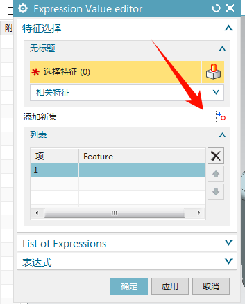

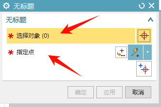

 楼主| 发表于 2026-8-13 12:01:38 | 显示全部楼层
您好, 这个是我自己做的测试的对话框, 鼠标中键只能在箭头指的位置自动跳转, 新加新集的按钮跳不过去

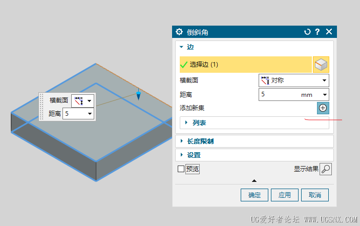

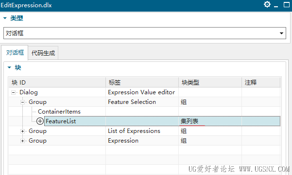

发表于 2026-8-13 14:29:58 | 显示全部楼层

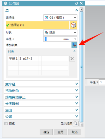

发表于 2026-8-13 14:53:56 | 显示全部楼层
22.png 软件自带的命令在选择边之后,他还自动跳转到添加新集的按钮上,自己做的好像不会自动跳转。

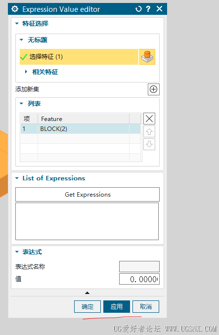

发表于 2026-8-13 14:55:17 | 显示全部楼层
111.png 这是你说的那个例子,他自动跳转到了应用上。
