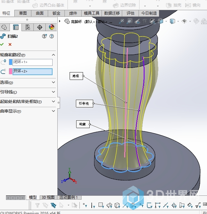

这样的扭转怎么画,谢谢

发表于 2020-4-24 07:58:01 | 显示全部楼层
cml22222222 发表于 2020-4-23 20:50
你好,扫描哪里啊、可以详细点吗,谢谢

发表于 2020-4-23 07:54:31 | 显示全部楼层
扫掠命令角度规律

发表于 2020-4-23 08:18:28 | 显示全部楼层

 楼主| 发表于 2020-4-23 20:50:26 | 显示全部楼层
你好,扫描哪里啊、可以详细点吗,谢谢
