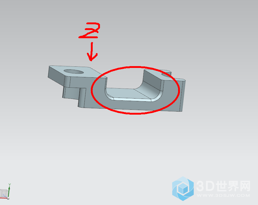

倒角 请各们看看 QQ五笔截图未命名.png   Z方向如何倒角

重新装夹,2D做。

下面用固定轴流线铣吧,左右垂直那部分直接轮廓铣掉就行

 楼主| 发表于 2020-5-14 13:46:40 | 显示全部楼层
不会搞哦

等高……

分开加工

发表于 2020-5-14 15:08:01 | 显示全部楼层
自己看吧

 楼主| 发表于 2020-5-14 15:17:15 | 显示全部楼层
谢谢,
但是我想用中心钻一刀过

发表于 2020-5-14 15:38:44 | 显示全部楼层
铁臂阿童木* 发表于 2020-5-14 15:17
谢谢,
但是我想用中心钻一刀过
对的老铁没毛病  硬气一点 直接说我就想拿定心钻一刀倒出来必须用三轴  别拿什么流线 曲面 一点一点排出来然后呢 不能过切 必须加工到位

发表于 2020-5-14 15:44:00 | 显示全部楼层
你想倒什么角  r角?斜角?
