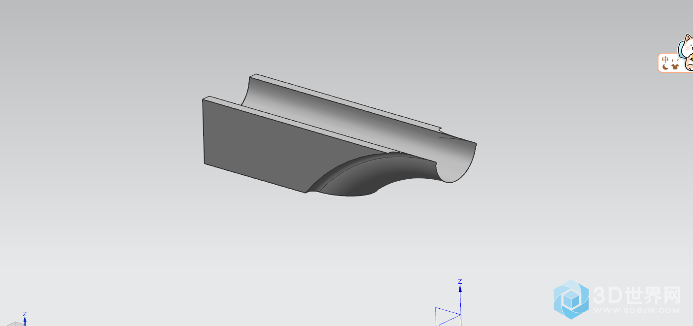

不知如何加工 请教一下论坛各位大神 之前做了两次都铣穿了 最薄的那节没有了 若能解决 不胜感激

另外求一张标准的防皱模图纸

先铣  在割

线割下料 磨床 加工中心铣地面圆弧R角面  最后半圆槽上线割

兄弟,你好!希望我罗工的回答对你有帮助:先把U槽背面NC掉,然后再线割就搞定,如果不想线割就要分三个面做,先竖起来开粗多留余量,把薄片加工下去(直到比较厚的地方),然后在两面分别做,
