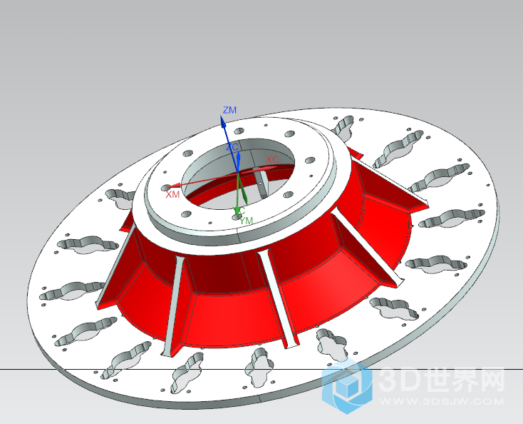

发表于 2020-6-23 14:30:44 | 显示全部楼层 |阅读模式
这个零件的内外加强筋位置应该怎么加工。红色部位。刀路弄得有点乱。怎么开粗和精加工不太会。有没有大神指点下。UG10.0版本。跪谢{:cry:}
链接: temp - 副本.prt 提取码: ps46   QQ图片20200623115528.png

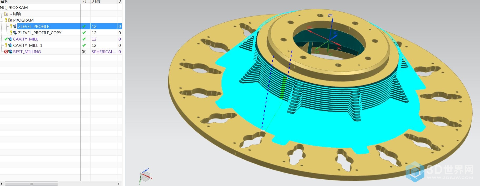

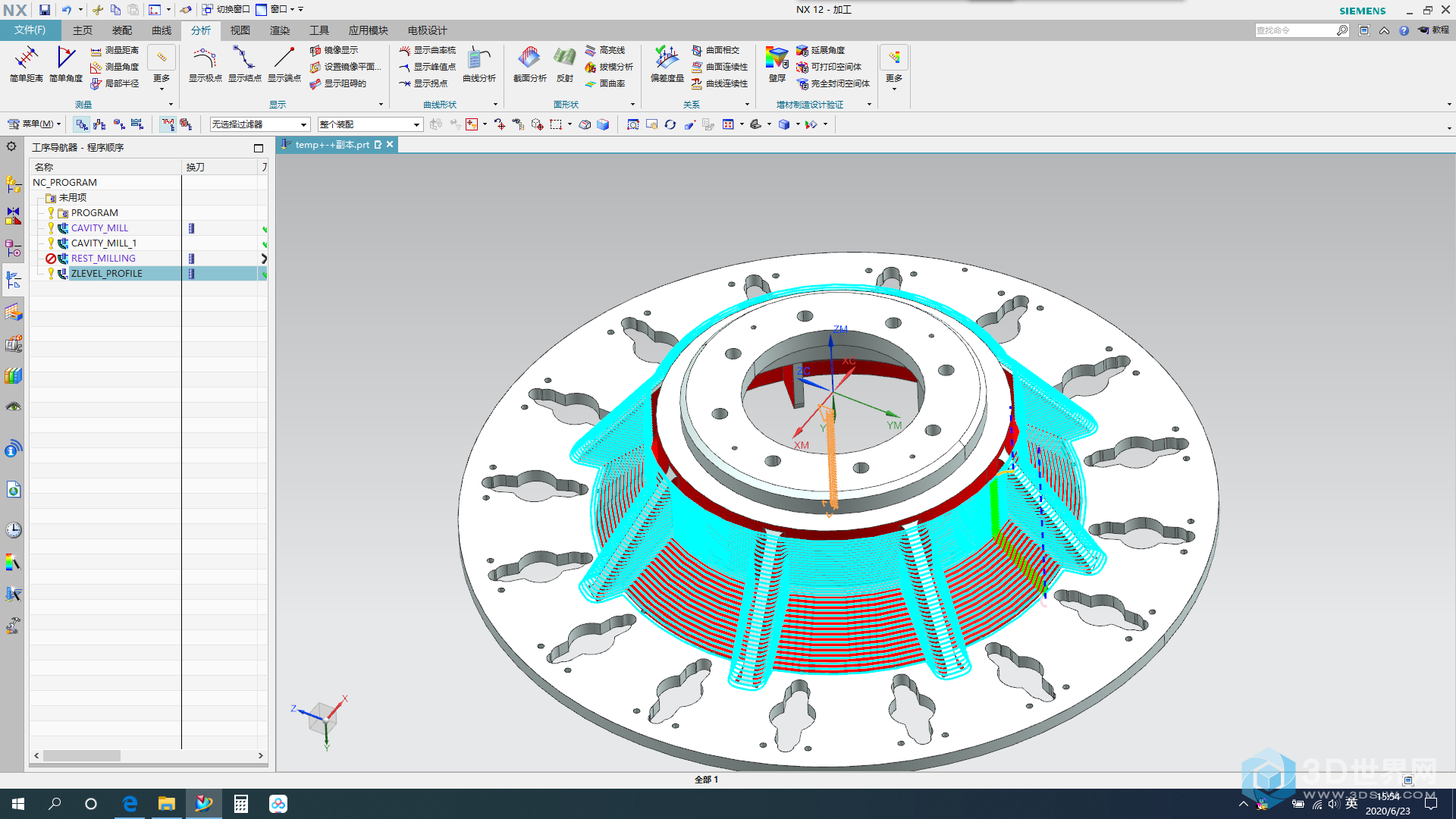

发表于 2020-6-25 15:54:51 | 显示全部楼层
不知道你需要啥样的。
这是开粗的。
这是开粗的。
这是二粗的,我分开做的。
这是二粗的,我分开做的。

发表于 2020-6-26 11:01:41 | 显示全部楼层
就深度轮廓加工就行啊
