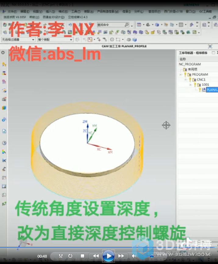

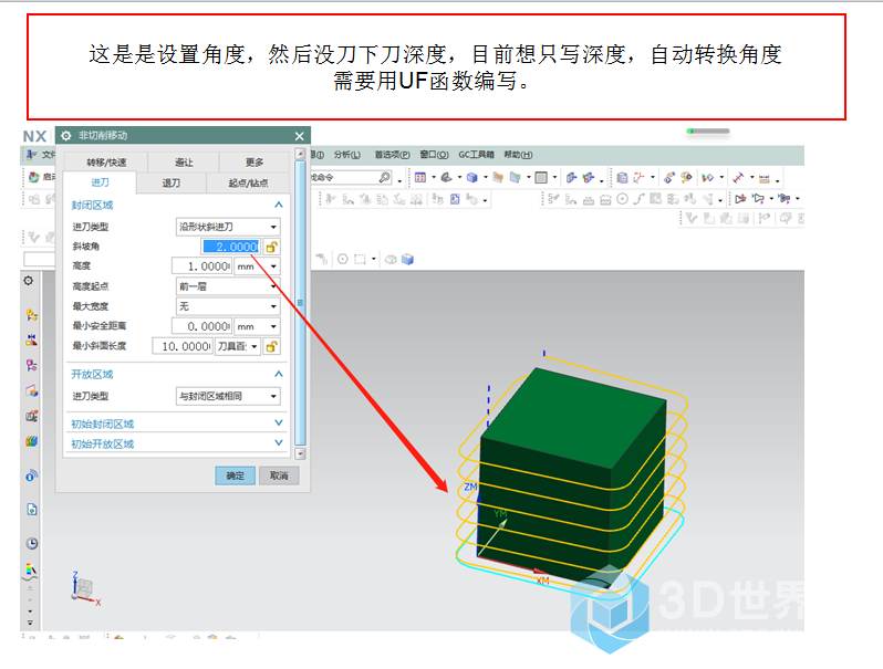

我开发这个功能的目的是希望更多人能开发这个螺旋深度的人,因为等了几年没有任何外挂搞这个功能,好像这个功能被抛弃了一样

例如:一刀要切1MM,把进刀角度调成刚好绕一周,最后改下进刀高度就好了,以前学徒的时候自己天天钻研出来的,换个思路就好了,发现大家都把事情搞得好复杂{:}

直接输入深度,什么都不用想,

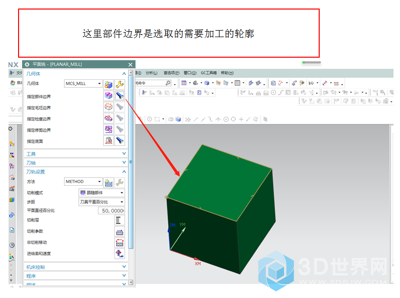

很早以前nx的底壁铣就有直接填写螺旋每刀深度的功能了,而且刀路是正宗的进给浅蓝色,不是非切削移动的黄颜色。我电脑上装的nx是11.0版本:

UG10,0没有这个功能,再说这个命令需要选面,而不能选线,灵活性不高
