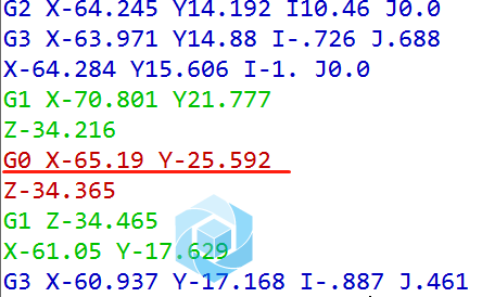

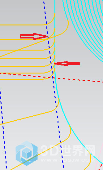

法兰克机床,程序G0移位撞到产品,右侧绿色线是同一高度刀轨,左侧蓝色移位轨迹线撞到产品。厂家确认了相关参数是1不是0,机床G0是走直线不是折线。 2.png 1.png
有哪位大佬知道是什么原因造成的。

 楼主| 发表于 2020-10-21 14:35:31 | 显示全部楼层
是的啊,我编的,我想知道是什么原因。归根揭底是刀高度没抬够,多抬点什么事都没有。

发表于 2020-10-21 15:18:07 | 显示全部楼层
G0和G1的运动方式不同,你记得这个区别就明白了,下次学聪明了,抬刀抬多点,或者你把G0方式改成G1

 楼主| 发表于 2020-10-21 15:29:01 | 显示全部楼层
就是这个红色圈位置碰到了,碰了个痕迹,侧面有0.5深的样子。不能上传原图,涉密的哈。

发表于 2020-10-21 16:32:13 | 显示全部楼层
要么给  横越 速度。要么G1模式输出!不要用G0呗!

发表于 2020-11-2 16:34:41 | 显示全部楼层
这种应该是g0机器XY不同步的原因    我这的老机器也有这种情况   把移刀改成G01
