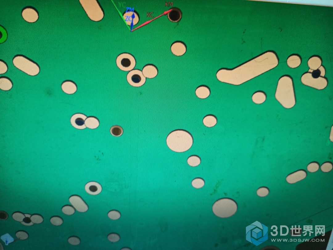

新手求指教,内腔平面很多不规则槽,深度大小不一样,大师你们怎么做这个的,谢谢了

等高啊!

一个型腔铣   收工

走三维的嘛,2D选到晕{}

用型腔铣,把不加工的用同步建模删掉,防止刀路乱钻。

兄弟,你好!希望我罗工的回答对你有帮助:最快最安全的就是型腔洗了,余量设零直接到位。如果有平位的再用等高光下刀。{:smile:}

走慢点,余量0和光刀之后没区别,但是记得改公差
