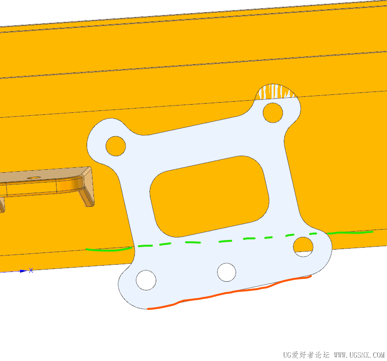

图中红绿线怎么设置平行啊,大哥们,应该用什么命令?
图中红色线条位于一平面内,我想要这个平面沿红色线条与图中实体对齐,即绿色线条与红色线条平行即可 ...
图中红色线条位于一平面内,我想要这个平面沿红色线条与图中实体对齐,即绿色线条与红色线条平行即可 ... ...

发表于 2026-7-18 08:14:19 来自手机 | 显示全部楼层
ctrl+t 选择要摆正的工件,勾选只移动手柄,点击出现的 x 轴,点击 红色线条边,去除勾选只移动手柄,再点击基准坐标系的 x 轴,完成

发表于 2026-7-17 17:03:20 | 显示全部楼层
燕秀外挂有个“摆正实体”可以快速处理,或者CTRL+T 移动实体,也行

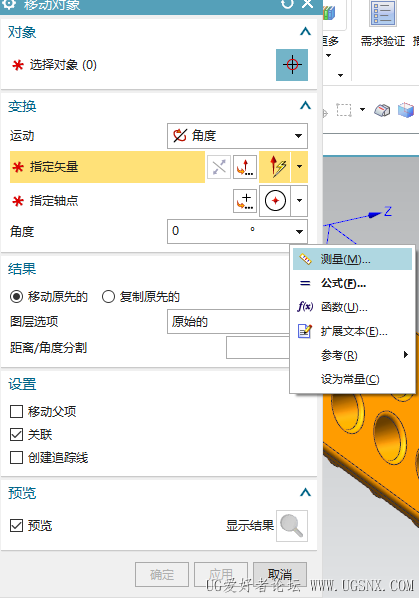

 楼主| 发表于 2026-7-17 18:14:59 | 显示全部楼层
RingJay 发表于 2026-7-17 16:51
移动,按角度旋转
按角度旋转不准啊,总会有偏差,有没有那个命令是直接定义平行的
102
468
468
发表于 2026-7-18 08:10:26 | 显示全部楼层
按角度旋转时会让你输入角度,从右侧下拉菜单中选择测量,沿矢量方向测量两条边的夹角,测量后点确定即可

发表于 2026-7-20 15:37:48 | 显示全部楼层
定向命令
3063
3063
发表于 2026-7-20 16:31:16 | 显示全部楼层
移动对象,运动用,将轴与矢量对齐
