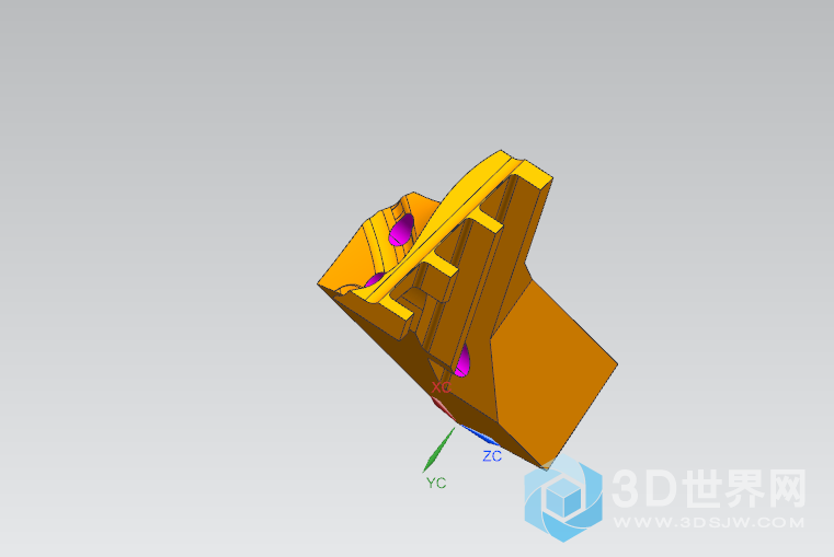

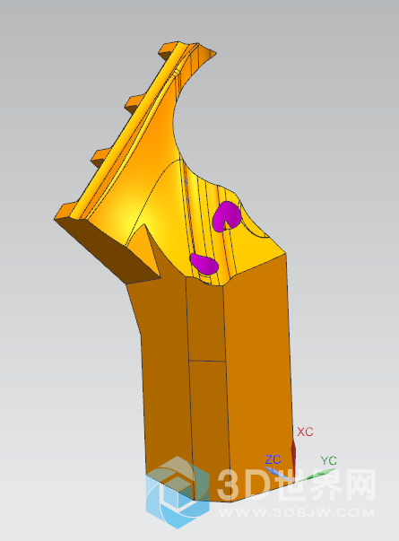

材质是尼龙的,求大神们支招,这活用三轴怎么加工。

兄弟,你好!希望我罗工的回答对你有帮助:要用到上楼抽梯了,拿到一个方方正正的毛坯,先对每个面的加工造基准面,然后加工好基准取数面,用来取数的。后面按照一个个面来做。

做过手板件吗?买个大毛坯圈起来,两个面留筋条加工结束就行了。这玩意要求不高,形状做出来尺寸误差不要太大就能交工

没啥结构看上去也没有倒扣,除去孔两个面就加工好了
