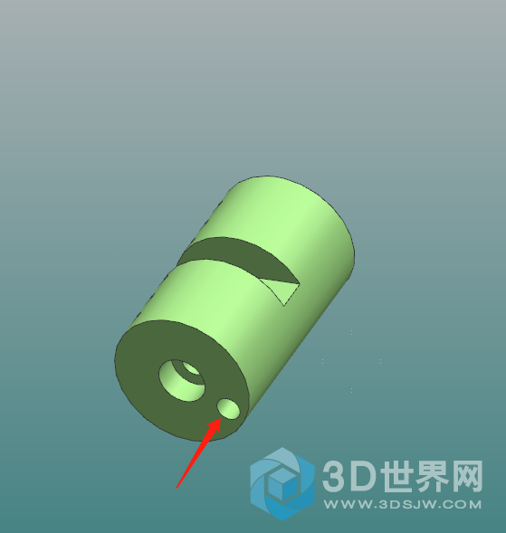

侧边的齿还有那条槽都已经加工到位,现在要加工两个端面的一个牙孔。8000个产品,工装该怎么做呢,求大神提供点思路

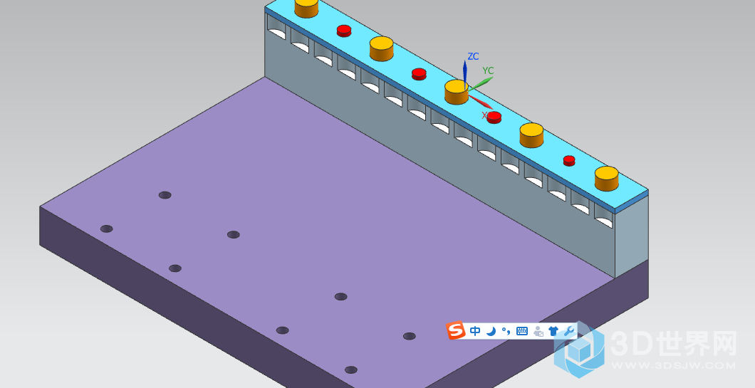

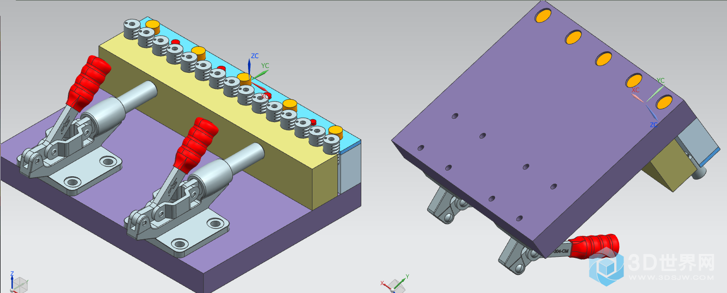

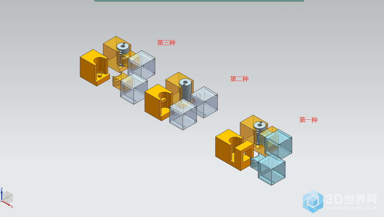

楼上已经有好多方案了,我再出一种快速夹钳夹紧的的方案,随便画的,仅供参考,如果怕夹伤,可以考虑用软材料制作图4的夹紧块,比如POM胶

夹。以后面 的额槽来定位方向,一下上个十个八个的

底部有孔吗?那边的凸台可以上压板吗?

距离间距稍微密了,有可能会有中间夹不紧的情况
