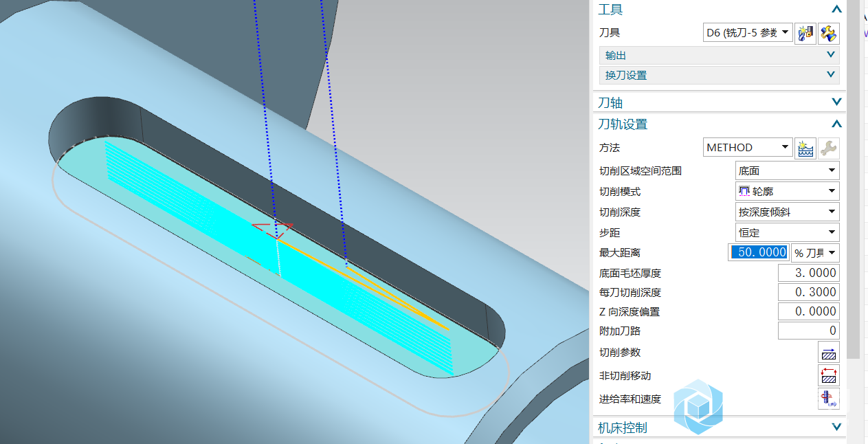

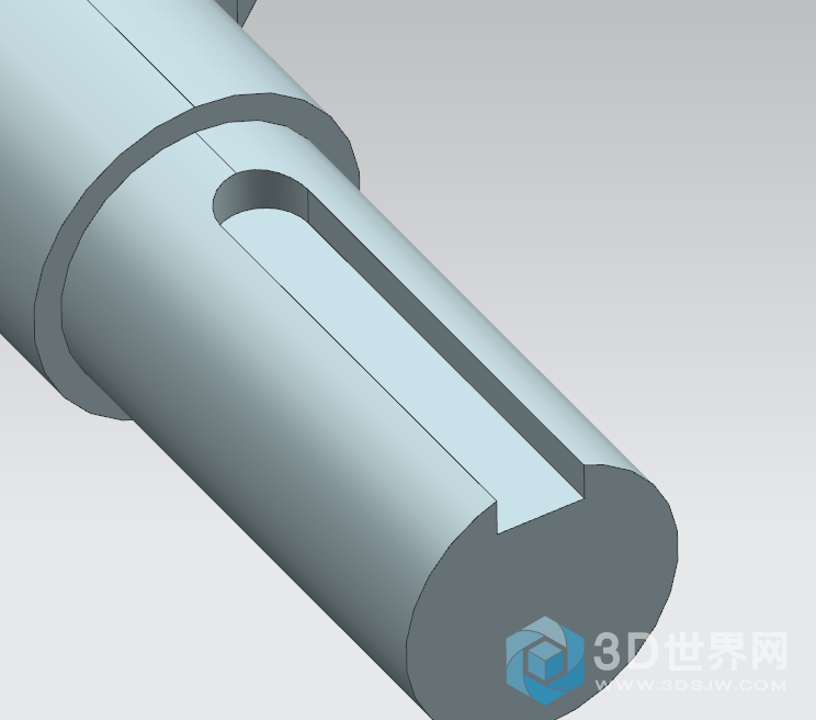

开放区域底壁铣不行

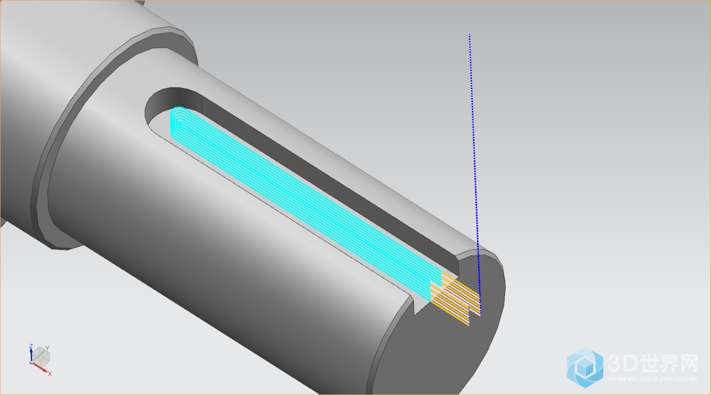

这样不行吗?

因为底壁铣有一个按深度斜进刀模式,对于封闭区域他就很快,可是开放区域就不行,做出刀路有很多种方法,慢慢自己琢磨了{}

你这样也可以{:}
