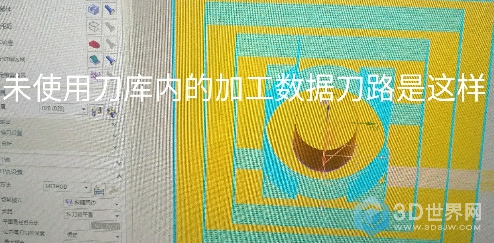

[求助] UG12自己创建了一个刀库,使用刀库加工数据,生成的刀路不对
873
873
发表于 2021-3-23 23:40:35 来自手机 | 显示全部楼层 |阅读模式
各位大佬给看一下

发表于 2021-3-29 21:56:49 | 显示全部楼层
绝对是刀具直径百分比被改成了mm比如侧切65刀具直径 变成了65mm

发表于 2021-3-25 13:25:04 | 显示全部楼层
自动获取加工数据是可以更改步距的

发表于 2021-3-25 13:45:04 | 显示全部楼层
{:}目测应该是下刀量跟切削百分比搞反了,要不然就是没设对

 楼主| 发表于 2021-4-1 11:00:12 来自手机 | 显示全部楼层
还真是这样,谢谢大神指导
