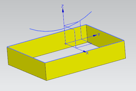

有老师指导下吗,过yz面曲线做个曲面帐篷怎么做,N边曲面过曲线可以做出来不过uv线不规则形状不规范,我想做成用直纹曲面那种效果但是剩下个三角面不知道怎么补全

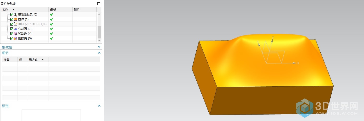

发表于 2021-3-25 09:48:58 | 显示全部楼层
是不是这样

 楼主| 发表于 2021-3-25 10:42:37 | 显示全部楼层
Dulcet 发表于 2021-3-25 09:35
上个标准的图看看是什么造型,你这说的画的都看不明白
我自己练手的,就是想用直纹命令过yz面的草图曲线一次性做出这个曲面

 楼主| 发表于 2021-3-25 10:45:44 | 显示全部楼层
过曲线直接锐角连接,不要G1 G2过渡,就是yz面上的曲线把这个面像帐篷一样硬撑起来的

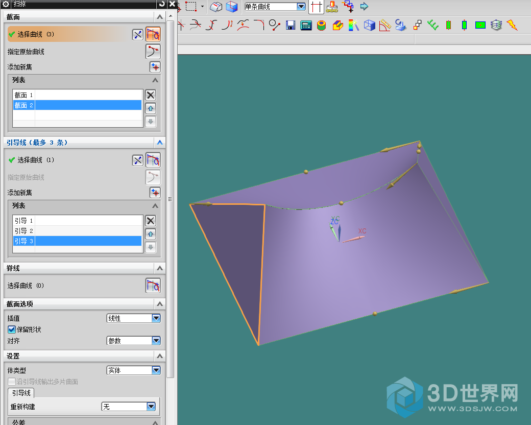

发表于 2021-3-25 13:38:54 | 显示全部楼层
扫掠不香吗?

 楼主| 发表于 2021-3-25 14:16:29 | 显示全部楼层
这个形状理想,是不是还得画两边的三角形截面辅助,能不能只借助那个曲线一步到位的命令或者步骤简单点

 楼主| 发表于 2021-3-25 14:17:32 | 显示全部楼层
这个好像枕头套{:}
