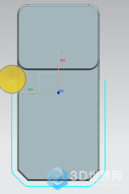

发表于 2021-4-12 20:55:08 | 显示全部楼层
1.用新版去毛刺,自己避让
2.平面铣在你选线的时候可以在成员列表中将你选的首尾两条线段长度缩短一点,比如刀具直径的一半或三
   分之二,看你自己实际情况,只要不碰撞就好。
3.平面铣选线完成后添加检查边界,就是碰的那条边,然后给一个你觉的安全的距离。
4.自己手动画线,选择你画的线。
5.3D策略,同样设置检查体。

发表于 2021-4-12 20:22:33 | 显示全部楼层
设台阶上表面为检查边界,就碰不到了

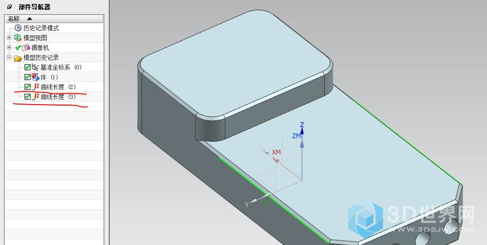

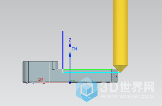

发表于 2021-4-12 19:39:50 | 显示全部楼层
做条线,选线加工,我用4MM的倒角刀示范了一下,你看看,
文档NX8.5

发表于 2021-4-12 18:49:07 | 显示全部楼层
侧壁做检查。留量

发表于 2021-4-12 20:26:31 | 显示全部楼层
18349372449 发表于 2021-4-12 20:22
设台阶上表面为检查边界,就碰不到了
记得连倒角一起设
