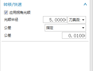

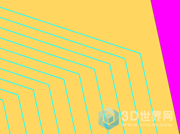

哪位大神来帮我看一下,固定轮廓洗我已经开了拐角光顺,拐角的地方还是直角,尖角,用在平面上还是一样,不知道什么情况?是不是ug10.0就是这个样子

拐角要做成圆弧角,在切削参数-拐角-光顺,设置一下就可以了。此拐角光顺非彼光顺.
300
5755
5755
发表于 2021-4-15 11:37:36 | 显示全部楼层
你的光顺半径设置的小了,现在你设置的是刀具直径的5%,假如是直径10mm的刀,换算出来圆弧就是0.5.

 楼主| 发表于 2021-4-15 14:35:30 | 显示全部楼层
刚看了一下,清根刀路也是,拐角的地方也是尖角,怎么弄都不能拐圆角

发表于 2021-4-15 15:42:17 | 显示全部楼层
你这个是非切削参数,你到切削参数里的拐角设置

 楼主| 发表于 2021-4-16 08:48:11 | 显示全部楼层
这边拐角是不是必须要圆弧过渡?我换了一个小的球刀,拐角圆弧就变圆弧过渡了

发表于 2021-4-16 10:46:02 | 显示全部楼层
兄弟,你好!希望我罗工的回答对你有帮助:固定轴曲面轮廓铣-边界里有沟里R角过度。

 楼主| 发表于 2021-4-16 11:02:01 | 显示全部楼层
好的,多谢大师,那固定轴轮廓铣区域铣削没有拐角光顺的话是不是就用不了这个策略了
