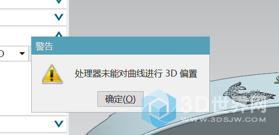

求助,编程是出现处理器未能对曲线3D偏置是啥情况啊

发表于 2022-10-13 08:47:00 | 显示全部楼层
今天遇到一样的了   最后是在 切削参数--跨低切延伸打-取消对勾就好了

发表于 2021-5-11 23:37:28 | 显示全部楼层
从没见过这报警,要不你去个参数试试。

发表于 2021-10-10 23:23:26 | 显示全部楼层
怎么解决的,我也遇到这样的报警

发表于 2025-3-4 18:39:39 | 显示全部楼层
楼上说得对,取消勾选在边上延伸,或者改小公差
