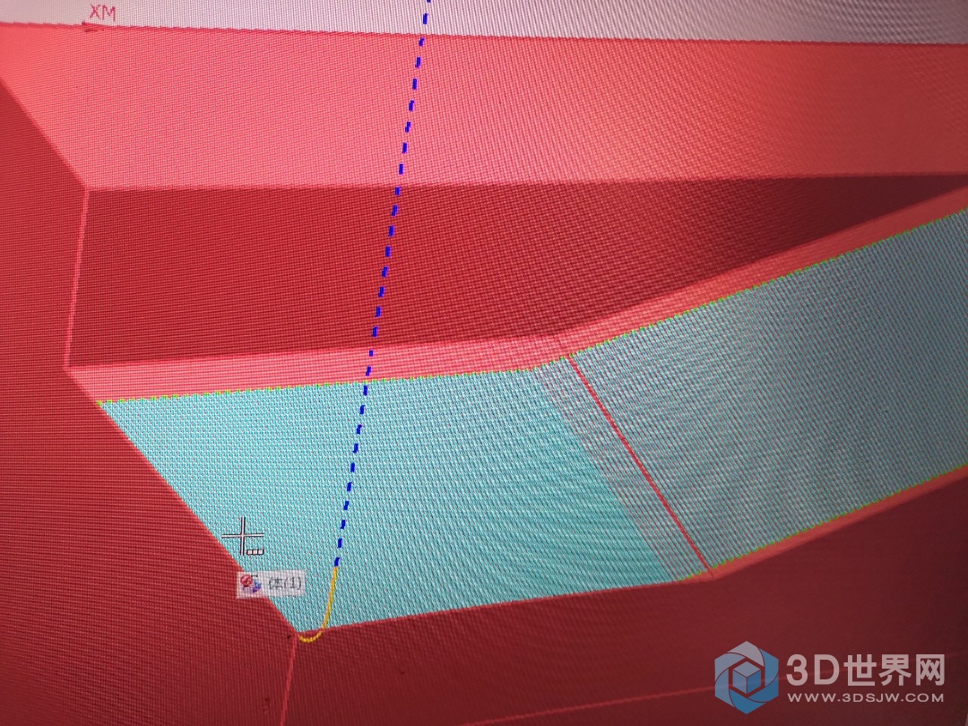

这种斜面上的侧壁感觉怎么都清不到位,斜面和侧壁交接的地方会留东西,请教下大神这种一般都怎么处理,感谢了!!!

换个方向外形来一刀  不是没了

发表于 2021-7-24 11:36:06 | 显示全部楼层
转个角度方向可以加工

一言不合电火花

1、上电极
2、上五轴尖刀

换个方向锣,还不用怕面,省时

光底不光侧,光侧要留底。
杨小雨说的。
分两刀精铣   例如:(光底面  壁留0.03)(光壁面  底留0.05)留多少余量自己估

转个90°加工不就ok了吗?

2把平底刀,分2次加工,底面跟侧壁
