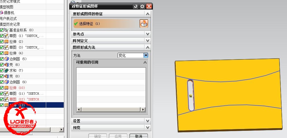

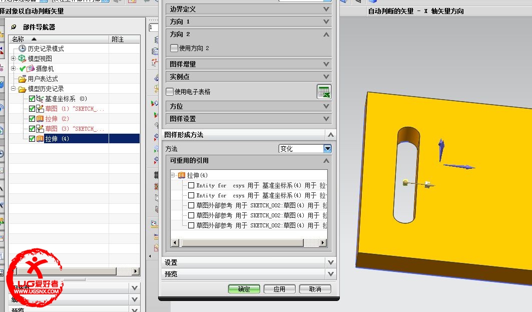

阵列特征可重用的引用不可用看了唐工的视频,才知道有这个功能,但我照着操作为什么,不一样呢,求解

将拉伸(13)的草图设为内部

难道父子关系,就是拉伸要是内部草绘

多谢指导,问题已解决{:biggrin:}
